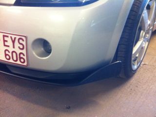

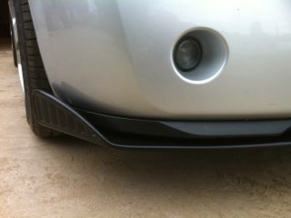

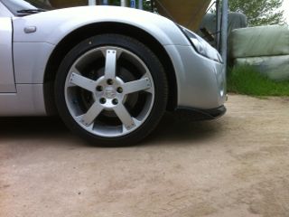

Re: Front splitter Edel Car Parts
Tja, foto's ...
Telkens wanneer ik dit probeer krijg ik een melding van een niet toegelaten actie (of zoiets ...)
Koen
Koen
koen theys
- Actief lid
- Berichten: 109
- Lid geworden op: 02 mei 2013 19:34
Toch gelukt .
- IMG_0251.jpg (16.88 KiB) 5414 keer bekeken
- IMG_0250.jpg (16.56 KiB) 5408 keer bekeken
- IMG_0249.jpg (15.91 KiB) 5408 keer bekeken
- SteV6
- Berichten: 2473
- Locatie: Twente
Heb je de splitter over je turboflaps gemonteerd? Bijzonder ...

koen theys
- Actief lid
- Berichten: 109
De splitter zit onder de turbo-flaps. Er is een ruimte van ong. 10 mm tussen beide.
Het lijkt net of het zo bedoeld is. De contouren lopen ook perfect evenwijdig.
Ik kijk of ik straks een betere foto kan plaatsen.

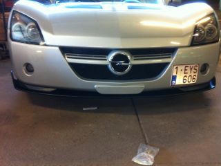

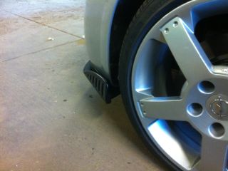

koen theys
- Actief lid
- Berichten: 109
Fotootjes + motivatie.
Ik liet de turbo-flaps zitten op aanraden van mijn broer.
(hij ontwerpt en bouwt op hoog niveau race boten en is goed op de hoogte van aërodynamica en zo ...)
Hij had de mening dat deze auto meer baat heeft met lucht te begeleiden naar de zijkanten van de auto en hem ook 'gevangen' te houden tussen deze zij-luchtstromen in plaats van hem puur te gaan downforcen.
Ik moet zeggen dat ik echt blij ben met de huidige constellatie!
- IMG_0262.jpg (17.89 KiB) 5358 keer bekeken
- IMG_0261.jpg (18.45 KiB) 5362 keer bekeken
- IMG_0259.jpg (13.46 KiB) 5352 keer bekeken
Het klopt dat je geen downforce op de neus wil. Die is normaal al neutraal (of heeft zelfs al downforce, dat weet ik even niet), want dat versterkt de lift achter.
