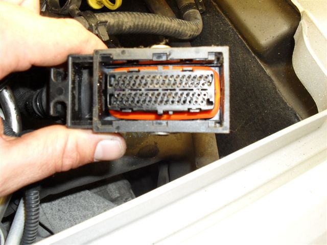

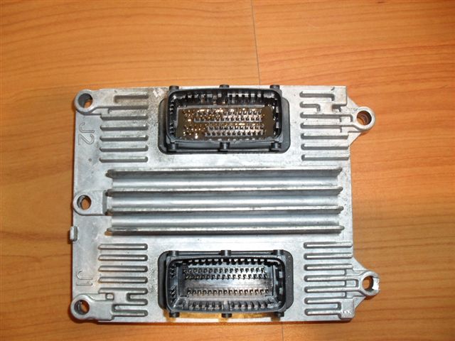

Re: Foutcode P1271
HELP!
Ik heb de auto zelf uitgelezen, het resultaat is een zeer verstoord gaspedaal signaal...
auto naar de dealer gebracht. In het motorstuurapparaat was heel veel water gelopen. De stekkers zijn gaan oxideren. Volgens de dealer is er kortsluiting in het motorstuurapparaat ontstaan wat nu de storing veroorzaakt.
diagnose: €100
Computer: € 1000
inleveren computer en alle stekker schoonmaken, inspuiten en waterdichtmaken: € 400 (4 UUR WERK)
TOTAAL € 1500 kosten :S
GEEN garantie dat het dan weer werkt, omdat de stekkers schoongemaakt worden, maar natuurlijk geoxideert zijn...
WAt nu te doen?
een gebruikte computer willen ze liever niet aan beginnen, deze moet namelijk eerst netjes bij de oude auto zijn uitgeleerd om te kunnen gebruiken, daaar hebben ze in het verleden gezeur mee gehad.
diagnose: €100
Computer: € 1000
WAt nu te doen?

Re: Foutcode P1271
pm speerke eens of hij je kan helpen als je ergens een 2e hands ecu ritselt.
Heb je de 4 cijferige code van je auto?

Re: Foutcode P1271
Zolang er geen ecu pinnen weggecorrodeerd zijn zou ik hier eerst eens een bus WD 40 in leegspuiten en alle water/troep eruit spoelen. Dan misschien nog wat contactcleaner erover en kijken of de boel dan wel weer werkt. Dan connectors met contactvet definitief monteren om het water buiten te houden...
