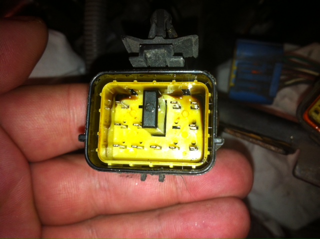

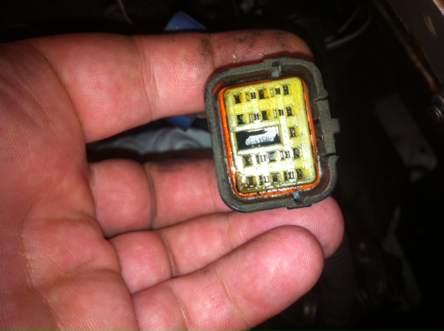

Tegen het advies van goere Smiley in ben ik toch ergens anders begonnen.
Ik heb eerst het koelvaatje aan de kant geschoven, en de stekkers die daarachter zitten eens bekeken.
De blauwe stekker zag ik niets vreemds.
De zwarte zag er uit als hieronder op de foto's.
Ik heb de stekker uiteengehaald (gele inserts eruit)
Vervolgens de boel even ingespoten met WD40, en daarna lekker laten uitlekken.
Geprobeerd alles zo goed mogelijk droog te poetsen.
Daarna met wat lucht de restjes eruit geblazen.
Ik laat het nu een paar dagen drogen, vervolgens spuit ik het in met contactspray, en gaan we nog eens een poging doen.
Hoe dit vocht er nu ingekomen is, is mij eigenlijk wel een raadsel.
Het zal wel een slecht afdichtend rubbertje zijn bij de stekkers.

Komt dit alleen voor bij wagens die buiten staan , of staan jullie wagens ook binnen in de garage ?
Neetmans
Berichten: 562
Locatie: Breda
Re: Foutcode P1271
Bericht door Neetmans »
Bij de vorige eigenaar was mijn auto een buitenslaper. De eigenaar daarvoor weet ik niet.
De 1e eigenaar had hem ook altijd binnen staan.
In de (bijna) 2,5jr dat ik hem heb staat hij altijd binnen, en alleen met mooi weer komt hij buiten.
Regen probeer ik wel te mijden eigenlijk.
Maar een keer lekker wassen en poetsen kan volgens mij ook al voldoende zijn.

Knijp dan meteen de vrouwtjes een beetje dicht! Bij mij waren die door het "op en neer" bewegen van de kabelbomen (links en rechts van de stekkers) opengebogen. Hierdoor was er geregeld onderbreking en dus storing. De stekkers heb ik daarna onder een kunststof hoesje gelegd, en VOOR het expansievat door laten lopen. Zodat je er goed bij kunt. Door de kabelbomen ook goed vast te zetten voorkom je dat de stekers weer ruim worden.

vandaag de stekkers nog eens goed ontvet, schoongeblazen, vrouwtjes een beetje dicht geduwd, met contactspray ingespoten, en weer gemonteerd.
nu ook voor het vaatje langs laten lopen, wellicht scheelt het iets?
Testritje van een 35-40km gemaakt, maar het is niet meer voorgekomen.
Vooralsnog lijkt het bij mij nu opgelost dus!
