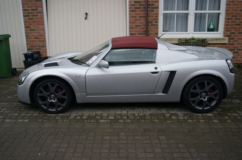

De bolvorming van 195 op originele voorvelg is lastig te kieken.
Hier een poging op de oude van martinb.

lijkt nog mee te vallen?
Weet je ook welk merk/type band dit is?

Re: 195/45 R17 op originele voorvelg
Toyo T1R's

martinb
Berichten: 805
Bericht door martinb »
Smiley schreef:Toyo T1R's
Zag mijn naam voorbij komen.
Smiley, het is inderdaad een 195 band op een smalle voorvelg, echter ander merk. Yokohama s-drive uit mijn hoofd. Kan het alleen niet controleren.
Het reed wel vele malen beter dan de toyo t1r
martinb schreef:Smiley, het is inderdaad een 195 band op een smalle voorvelg, echter ander merk. Yokohama s-drive uit mijn hoofd. Kan het alleen niet controleren.
Ah, verkeerd in mijn fotoarchief opgeslagen. Thanks :mrgreen:
