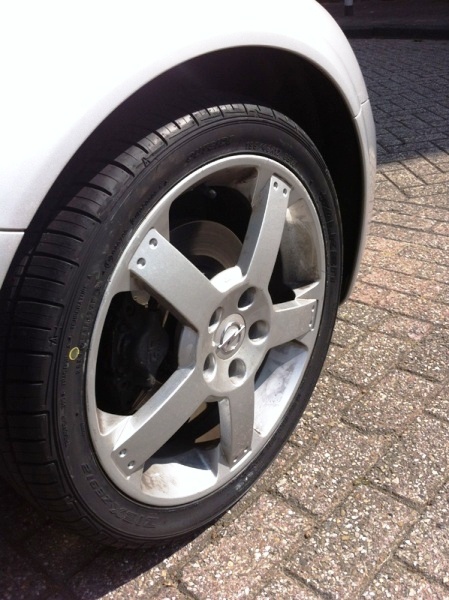

toevallig gisteren de banden binnengekregen en gelijk gaan laten monteren. (Falken Ziex ZE-912 dus)
Yokohama S-drive ook overwogen, maar die waren €165 per band ipv 93.. bij een kleiner verschil zou het een afweging zijn, nu niet.
Velgen poedercoaten lijkt me ook wel wat, vooral omdat mijn (voorvelgen) veeeeel sneller dan bij welke auto dan ook zwart worden. terwijl ik toch vrij normaal rijd (of ja,. bij al mijn auto's rijd ik vrij sportief)
ervaring:
Ik heb alleen nog maar ongeveer 30km vrij rustig gereden.. ik merk in eerste instantie weinig tot geen verschil in het rijden of sturen. (het sturen voelt fractioneel anders, maar niet beter of slechter, wat soepeler wellicht? misschien was het oude rubber na 11-12 jaar wat hard geworden :p).
De grip heb ik nog niet de eerste 20km uit willen testen (moet je banden inrijden? :roll: )
Qua maat.. je ziet dat de band wat bol staat, maar dit is maar heel subtiel en zeker niet overdreven.
Morgen moet ik weer een stuk rijden, dan zal ik eens kijken hoe ze nu echt rijden met wat sportiever weggedrag en hoe het zit qua grip..

Hoi Paul,
Leuk dat je de moeite neemt, en zeker ook de foto ;-) Klinkt vooralsnog vertrouwenwekkend, die bredere band.
