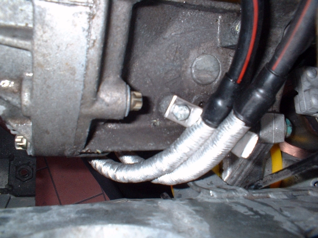

Hier een plaatje waaraan je misschien wat hebt..
Berichten: 976

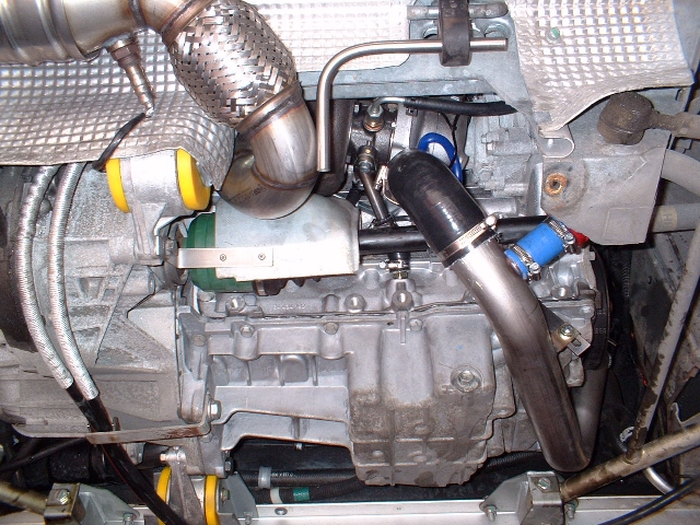

en nog een tweede fotootje gevonden van mijn ombouw, waar je kan zien hoe de schakelkabels worden verlegd.
Zie teven het filmpje dat ik heb geplaatst in het filmpjes topic, waarin je de oude en nieuwe route redelijk goed kan zien..

Bedankt, hier kan ik wel wat mee :idea:
