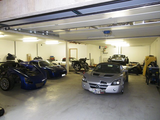

Knap atelier, en al een aardige verzameling!
Toch vind ik dat er nog één ding ontbreekt, een mooie Opel vlag van 1.10m x 2.80m :lol:
Re: Mijn nieuw atelier en verzameling
Gy zijt echt een speedster garagist aant worden :shock:
De natte droom van een speedster enthousiast. :oops:

die van achter in de hoek komt mij precies bekend voor. :lol:

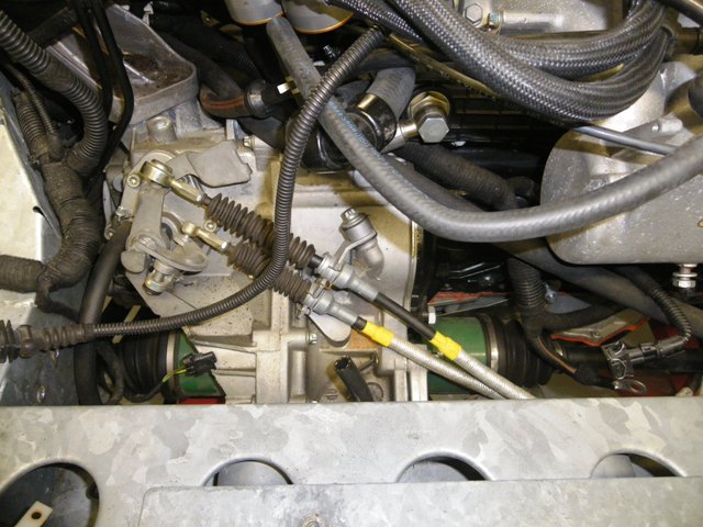

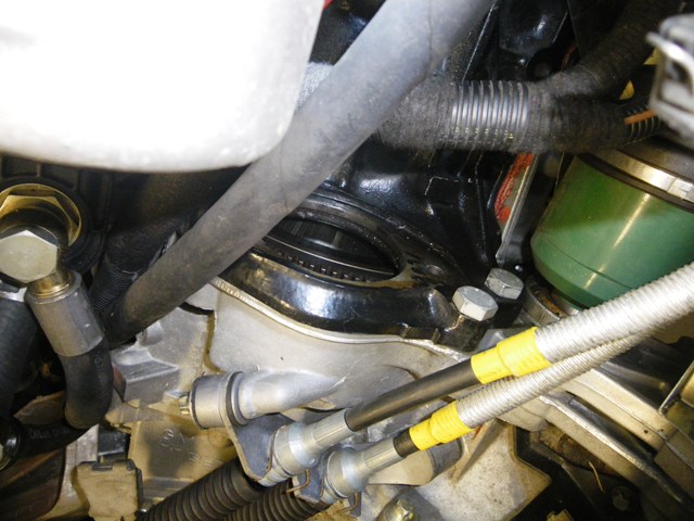

Het vliegwiel bij de zwarte speedster is losgekomen/slag. Die heeft de starterkop gemold.
Begonnen met versnellingsbak eruit te halen.
Hoe moet ik nu verder?

Oeps! Hmm.. Als viegwiel los zit op de krukas, dan heeft hij misschien nog meer schade gemaakt of zijn er vliegwiel-bouten afgebroken.
Je kunt nu de bak er onderuit proberen te prutsen, maar de kans is groot dat je toch nog 1 en ander ook aan de kant van het blok moet doen (wellicht bout-restanten uit de krukas peuteren). Wellicht is het uiteindelijk handiger om even door te bijten, de achterclam er af te halen en de bak+motor er uit te tillen om de zaak op de werkbank/motorsteun eens goed te fixen..
