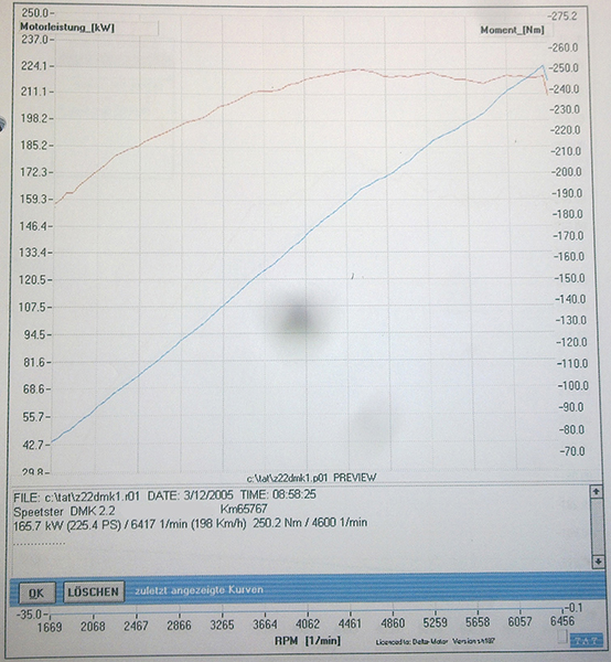

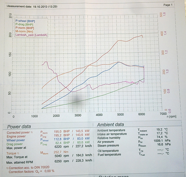

Thuisgekomen heb ik de originele meting van Delta er maar eens bijgepakt. Hoopvol dat die tot 5000 rpm redelijk hetzelfde is (maar dan vloeiender) en grofweg doorgetrokken de originele 225 pk er nog wel in moet zitten. Positief vooruitzicht voor een gefixte riem dus.
Jammer genoeg laat de Delta AG meting geen lambda-waardes zien (misschien wel express
) dus hoe dat origineel was blijft gissen. Overigens zag ik bij één van de Speedster-metingen een hele constante lambda-meting verschijnen, bij wie en met welke ECU was dat?
Anyway, de meting heeft in ieder geval waardevolle informatie opgeleverd, daar was het uiteindelijk allemaal om te doen. Weer genoeg leuke klussen voor aankomende winter.
Al met al was het wat mij betreft een geslaagde dag! Smiley, Exmantaa, bedankt voor de (achteraf broodnodige) tools.

- Meting RICA
- Meting RICA.jpg (385.26 KiB) 4523 keer bekeken
- Afleveringsmeting Delta AG
- Meting DELTA.jpg (289.58 KiB) 4525 keer bekeken
