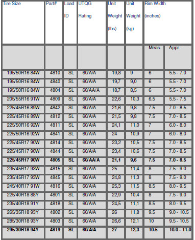

Herman schreef:Keuze is gemaakt voor de banden, Yokohama 048:
Om de 17x8.5 voorvelgen komen 225/45 R17's LTS compound,
Om de 18x10 achtervelgen komen 295/30 R18's MH compound 8)
(Yokohama "LTS" compound. It is almost identical to the M compound, but lighter :D )
Zo... dat is een beste diameter voorop. Neem aan dat er daar uiteraard wel e.e.a. is aangepast qua aanlopen, maar je hebt nu dus exact dezelfde banddiameter voor en achter? (voor zelfs nog 1/10mm groter.)

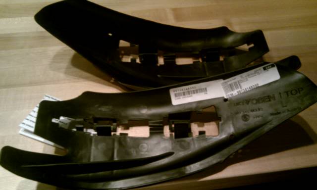

En nu verwacht je dat iedereen dit meteen kan thuisbrengen? Of moeten we met z'n allen gaan raden wat het zijn? :lol:
Jägertee
stefan
Berichten: 1452
Locatie: grobbendonk
Bericht door stefan »
1 ste gok .... een paar mini SNEEUWSCHOENEN.... :lol:
grasmaaiers..enz
jaydee
Berichten: 780
Bericht door jaydee »
Gezien de vorm zou ik zeggen dat deze stukken normaal achter de voorbumper zitten en dat je de richtingaanwijzers erin klikt...
Jägertee
Luchtscoops voor de remschijven.
Passen op de hubs geloof ik (na wat hak en snijwerk)
maak eens een paar mooie foto´s van de montage Herman, want dat zijn leuke prijzen voor remkoeling.
