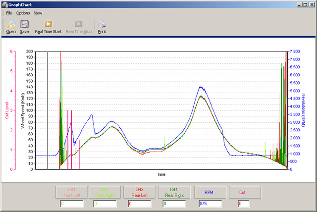

ABS sensorinfo
ABS sensoren
ABS sensoren
ABS sensoren.jpg (128.41 KiB) 3893 keer bekeken
Hmm, vreemd wat je omschrijft qua pedaalgevoel. Als mijn ABS erin komt heb ik juist niet een week gevoel, maar juist keihard en/of pulserend.
Weet je zeker dat je remsysteem heel goed is ontlucht? Ik zit daar nu eerder aan te denken dan aan het ABS...
Maar je kan je ABS heel makkelijk uitschakelen, ik zou dat zo snel mogelijk een keer proberen om uit te sluiten of het wel/niet aan je ABS ligt. Gewoon het stekkertje van de ABS sensor net achter je wiel lostrekken. Even met een tie-wrap vastzetten aan je whisbone ofzo, dat hij niet kan beschadigen en klaar. Neem wel een stekkertje van 1 van je voorwielen, je snelheidssignaal die ook de ECU gebruikt komt namelijk van 1 van de achterwielen...
