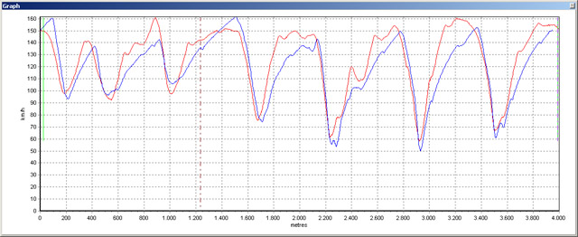

Allen (blauw) Herman (Rood).jpg (92.36 KiB) 2210 keer bekeken
Thnx Herman! Als je mij nu 400 pk had gegeven op Zolder, was de grafiek overigens erg kort gebleven. Denk tot 550 meter ofzo. :lol:
Kun jij ook de plattegrond met de rijlijnen over elkaar heen leggen?
Hier dan maar even het volledige verhaal :)
Rood: Herman 1min59
Blauw: Maik 2min01
Groen: Allen 2min06
Magenta: Alain 1min52
De run van Alain is een beetje een zooitje, beetje veel drop-outs denk ik... En de snelheid in de laatste 2 bochten kloppen ook niet, volgens mij moet je die wat harder nemen om een 1min52 te kunnen rijden :wink:

Er zijn een aantal punten waar ik niet voluit ben gegaan. Na de beide chicanes over de bult.
Ik heb eergisteren met v/d kooi overlegt en waar mijn gevoel zij dat ik m'n veren soms nog hard zijn, zeggen zij dat de veren te zacht zijn. M'n rechter wielkast is doorgesleten, dus moet ze eigenlijk wel geloven. Wellicht dat de wagen daarom steeds even in onbalans was? Geen idee. Op spa draai ik de demping wat meer dicht en dan weer eens testen. Soms zijn er van die dagen dat je weet dat er wat aan je kennis schort. :oops:

Allen, welke veren had jij bij de Nitrons besteld? De standaard? Had ook gewoon wat hardere besteld, nu zie je waarom je die nodig hebt (op het circuit) :wink:

En 1min52 zal lastig worden totdat ik de volledige pepkuur van de speedster heb afgerond (*kuch*), maar onder de 2minuten moet echt makkelijk te doen zijn. Een volledig droge baan en wat meer ballen in de Bianchi en klaar is kees :wink:
Ik had Nitron om advies gevraagd en op basis van mijn input (blaat blaat ja 30k op straat blaat blaat misschien 5k op circuit haal ik denk niet)) hebben ze de standaard veersterkte aangeraden.

Tsja, nu snap ik jou weer helemaal niet... wil je een speedster met 100% nat setup? Tsja, daar ga je, je kan niet het 1 EN het ander tegelijk. Als je het goed wilt doen, en dan vooral bij een auto zoals de speedster (licht ding met zware achterkant), dan moet je een crew meenemen naar een circuitdag die je auto daar helemaal op de omstandigheden kan instellen...
Je hebt in principe gelijk hoor, natuurlijk wil je bij regen wil je een zachte set-up, maar regen heb je bijna niet op circuitdagen (misschien 3 van mijn 30+ circuitdagen regen gehad).
Dus dan kan je wel van die zachte koetsveertjes eronder gooien, maar dan valt het weer zo tegen op die andere 27 circuitdagen: banden die de body raken, wiebelige auto (ik vind de kont van mijn speedster met 450-550 veren heerlijk stabiel), bodyroll....
En dan nog iets, een F1 op regensetting zal nog 2x zo hard zijn als jouw badkuip met Nitrons....
