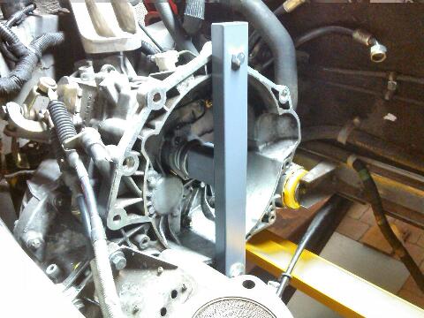

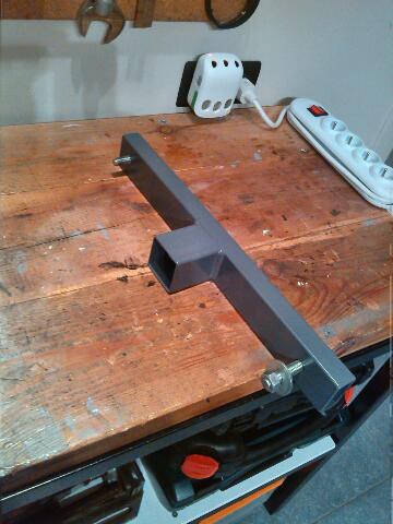

Tool voor drukcilinder op te vangen en te kunnen testen onder druk zonder plaatsing blok

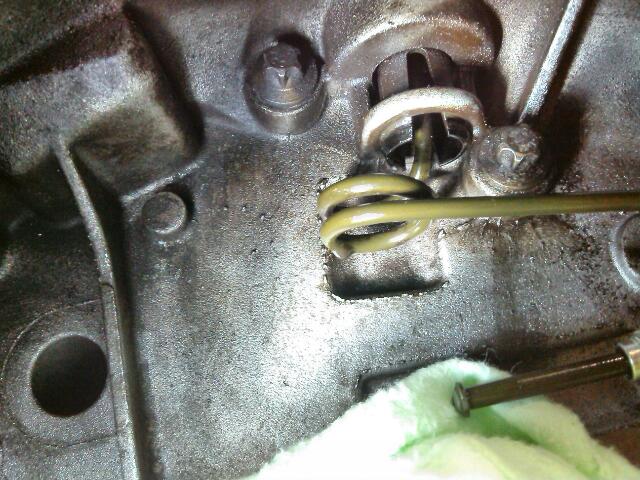

Lekt van boven uit

Tip voor demonteren blokje bovenop de blok
Re: Motor stuk
hitman schreef:Tip voor demonteren blokje bovenop de blok
Borgpen eruit trekken, blokje eraf trekken, rubbertje uit blokje peuteren, inspecteren, rubber op leiding monteren, blokje erop klikken. borgpen monteren. :mrgreen:
