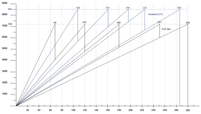

Ik hoop dat ik je topic niet teveel vervuil Herman, maar als er nou eens een mooi tandwielsetje voor de F23 kwam (max. Koppel is bij mij niet zo'n issue natuurlijk), met verhoudingen zo ongeveer als:
1: 80km/h
2: 120
3: 150
4: 180
5: 220
Bij 7000rpm.
Dan stond ik in de rij :wink:
Autobahn kom ik 1 keer per jaar, en er is altijd iemand weer sneller :wink:
En de toerenbegrenzer gaat misschien naar 7500rpm, dus dan haal ik een GT3 verpletterende 235kmh! Da's al gauw 245 teller :wink:
Op circuits a la Zandvoort is het dan wel super, lekker redlinen op het rechte stuk 8)
Maargoed, zal wel bij dromen blijven...
F23 vs Hewland DTC.jpg (46.22 KiB) 2536 keer bekeken

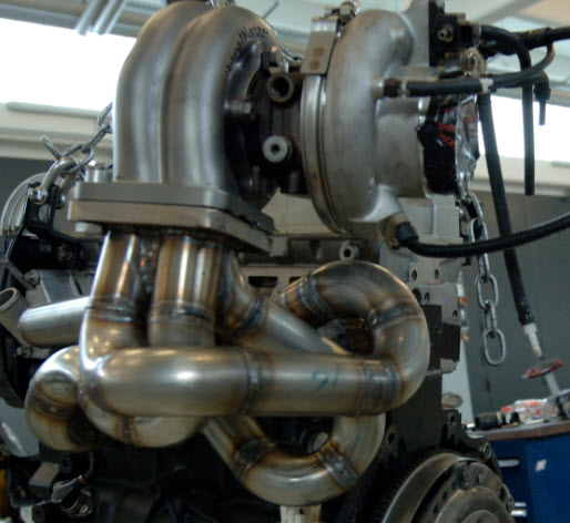

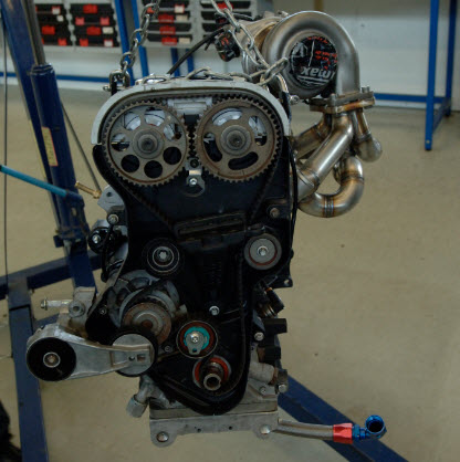

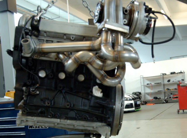

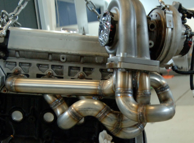

Engine, front side.jpg (57.34 KiB) 2417 keer bekeken
Engine, righthand side.jpg (44.27 KiB) 2413 keer bekeken
Twin scroll manifold III.jpg (48.69 KiB) 2402 keer bekeken
Twin scroll manifold II.jpg (53.63 KiB) 2404 keer bekeken
