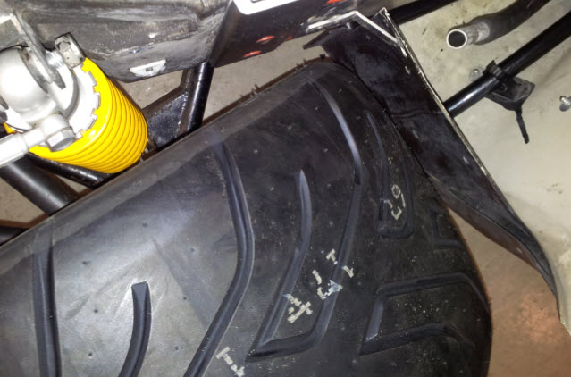

60 Completely lifted and still fits.jpg (46.1 KiB) 1862 keer bekeken
55 New tire fits.jpg (54.69 KiB) 1866 keer bekeken

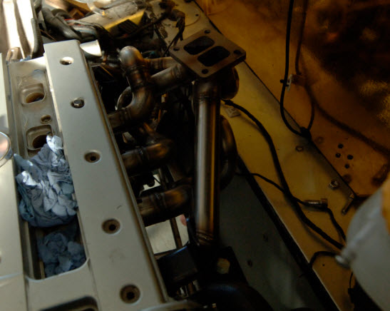

70 Exhaust manifold.jpg (47.17 KiB) 1862 keer bekeken

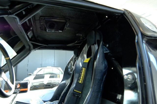

80 Extra height for helmet.jpg (51.83 KiB) 1863 keer bekeken

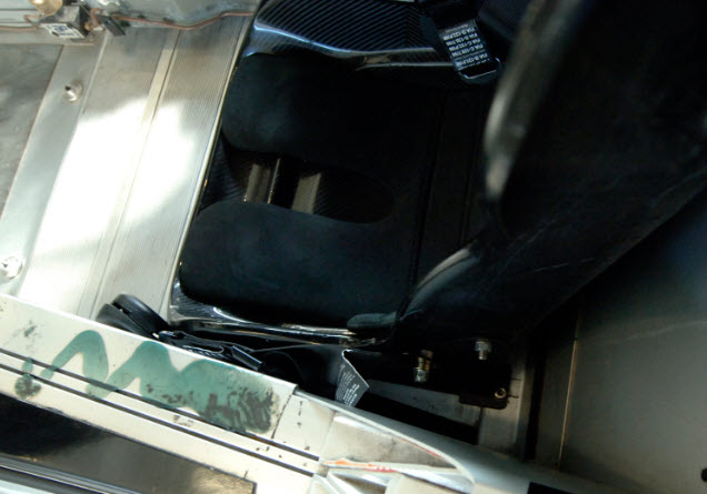

75 Seat mounting non adjustable but 3cm lower.jpg (46.89 KiB) 1859 keer bekeken

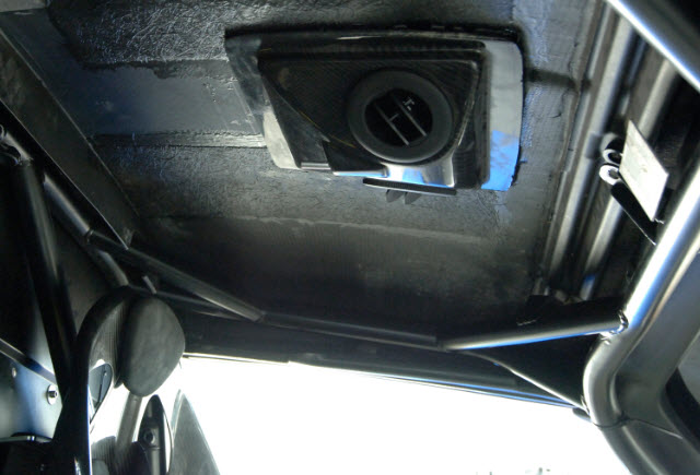

85 Interior airflow cooling.jpg (51.62 KiB) 1863 keer bekeken

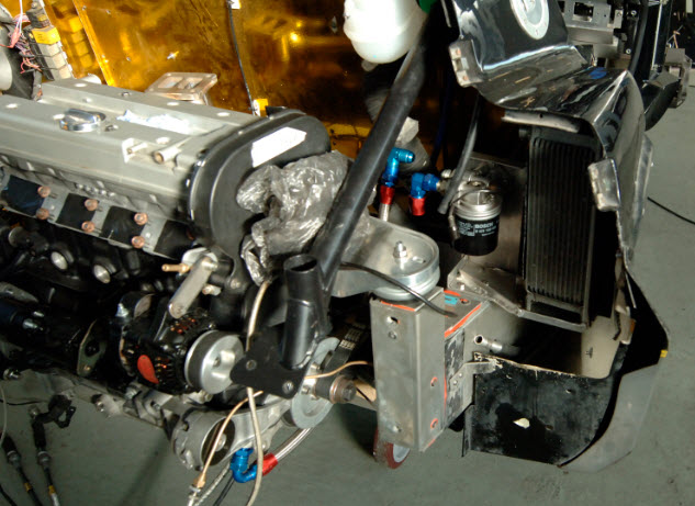

95 Oil cooler and filter.jpg (79.08 KiB) 1858 keer bekeken
90 Oil tank in the front.jpg (44.59 KiB) 1859 keer bekeken

Je hebt je bestuurdersstoel nu vastgezet. Zijn je pedalen nu te verstellen dan? Volgens mij is het APK afkeur als niet 1 van de 2 te verstellen is?
Maik schreef: Volgens mij is het APK afkeur als niet 1 van de 2 te verstellen is?
Tot nu toe nooit een probleem mee gehad met mijn vast gemonteerde stoelen.. Die zitten er nu al een jaar of eeeh.. 8 in?
Nou veranderen de regels ieder jaar een beetje, maar zou best kunnen dat als een (stoel) verstelling mechanisme aanwezig is dat hij het dan ook moet doen (en waarschijnlijk dan vooral dat hij niet kan los-schieten als hij vergrendeld is..).
Zo zijn wel meer APK punten in de categorie "als het er niet is, dan hoeft het niet gekeurd te worden" :D
Dat pakt trouwens af en toe ook heel vervelend uit.. Als je een barst in een (voor-)mistlamp hebt dan wordt hij mooi afgekeurd hoewel dit geen 'verplichte' verlichting is.
Als je daarentegen de mistlampen er compleet uit schroeft *en* de schakelaar verwijdert (wel belangrijk), dan is het gewoon goedkeur..
De hoeveelheid punten waarop 'aanwezigheid' van onderdelen wordt gecontroleerd bij een APK (bijv. gordels na een bepaald jaar) zijn gelukkig maar heel beperkt. ;)

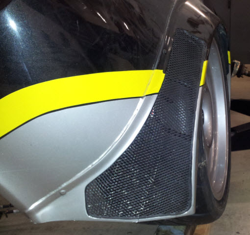

Herman schreef:Update 1. Een beter plaatje van de koelinlaten voor de remmen. Nog even puzzelen voor de richtingaanwijzers.
Met wat felle gele LED's taktisch in het zwarte plastic gemonteerd binnen de koplamp-kap moet je een eind komen denk ik?
Of anders kijken of er een generieke HELLA oid. is die in het polyester onder de koplampen kan worden gebouwd oid.
Dure oplossing is om de 'facelift' Elise (2012) koplampen met LED DRL en zo er in te bouwen. Daar zit richtingaanwijzer in de lamp-unit.
Volgens mij is de achterliggende gedachte achter verplichte verstelbare stoelen of pedalbox veiligheid. Dat niet alleen Herman zelf een goede en dus veilige zitpositie achter het stuur heeft, maar ook bv monteur Arie van 1m50 die hem een beurt geeft/apk moet keuren (en er dus de weg mee op moet) :wink:
Peter (Speedster), onze forum apk keurmeester zal het wel kunnen vertellen...
Arno schreef:Dure oplossing is om de 'facelift' Elise (2012) koplampen met LED DRL en zo er in te bouwen. Daar zit richtingaanwijzer in de lamp-unit.
Passen die zo in een S2 clam?
