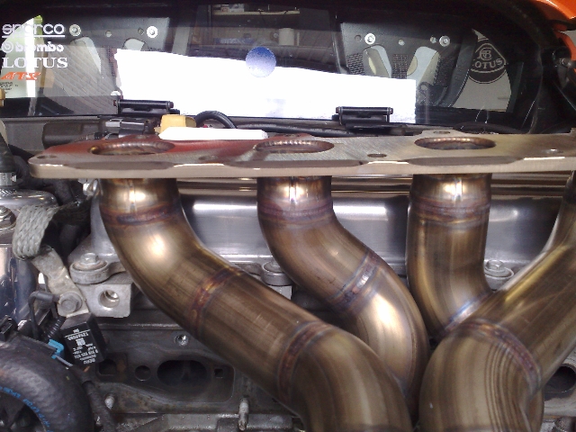

Nou vandaag was het zo ver en heb van middag de motor kunnen starten.
Even laten draaien en maar weer uit gezet, een vreemd geluid dat ik niet kon thuis brengen wou ik eerst even uitzoeken.
Om het probleem te vinden moest het spruitstuk er weer af.
Toen werd al snel duidelijk wat het probleem was. de flens zat aan de onderkant niet volledig tegen de kop.
Eigenlijk is de flens veel te hoog de onderkant had 5mm korter moeten zijn. (dit kan je bij de 2,5" boy`s ook goed zien)
Doordat de flens te lang is komt deze tegen de extra koppakking aan.
Deze pakking 1.5mm dik komt 2mm uit het blok en zit er om de compressie te verlagen ivm kompressor ombouw.
Toen maar even de slijptol er bij gepakt en op 3 plekken een hoop materiaal weg gehaald hierna de boel weer opgebouwd.(zie foto)
En wederom gestart,
dit klonk al een stuk beschaafder. de boel even laten warm draaien en even flink op het gas pedaaltje gedrukt.
En ik moet zeggen, klink niet verkeerd lekker vol en bij gas los ploffen die mooi gedempt worden. enkel mijn jet geluid is verdwenen maar dat kan ook niet anders met zo`n diameter pijpen.
En wederom gestart,

Mooi Pascal
Ben benieuwd naar de sound
Wij hadden dan weer geen last van de koppakking, althans, de standaard koppakking steekt ook uit, maar die is zo dun dat je hem weer makkelijk wegbuigt.
En door die 1.5mm extra pakking heb jij weer geen negatieve speling met het onderblok en waterpomp, wat wij weer wel hebben, vandaar dat jij weer op een iets andere plek wat materiaal weg moest halen.
Wanneer kan je de eerste meters maken denk je?! Ik gok op vanavond

Inderdaad Maik, hij moet het spruitstuk gewoon 5mm aan de onderkant inkorten.Maik schreef:Mooi Pascal![]()
Ben benieuwd naar de sound![]()
Wanneer kan je de eerste meters maken denk je?! Ik gok op vanavond![]()
Ik denk dat een ritje er pas van het weekend in zal zitten.

Mooi dat je het gevonden hebt!Pascal schreef:Inderdaad Maik, hij moet het spruitstuk gewoon 5mm aan de onderkant inkorten.
5mm over de volle lengte is denk ik wat enthousiast. Als je goed kijkt zul je zien dat de buitenste 2, van de 5 onderste gaten, ongeveer 5mm hoger zitten dan de andere. Ik heb Tullett feed-back beloofd, en alle verbeterpunten voor de flens neem ik mee.
Ik ben erg nieuwsgierig naar je bevindingen / beleving. Goed dat het Nilfisk-geluid minder of zelfs weg is.
