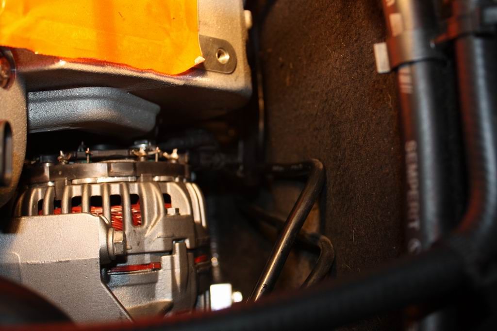

De dynamo verlengd met afstandsbussen ofzo? (door die spacer)
Welke snaar ligt er nu op?

Verlengen hoeft niet en 5PK1300 moet erop als je de Phenolic spacer gebruikt (mits standaard pulley).

Als je de dynamo niet verlengd, kom je toch tegen het spruitstuk door die spacer?

Ik heb dat ook gelezen, maar ik heb ruimte "zat", iets van 6 mm. En de moer van de dynamo valt netjes in de inham.

Even dremelen en een weer-net-wat-andere-100A-dynamo past ook weer:
Mijn situatie was zo ongeveer zoals op de foto van Smiley. Schroefdraad van de minpool is maximaal kort gezaagd ook nog. Het gaat nu redelijk passen maar ik ga er toch voor de zekerheid nog maar een strip kunststof tussen fabrieken.

zijn er dan verschilende soorten 100A-dynamo's gebruikt op de speedster?

frederic schreef:zijn er dan verschilende soorten 100A-dynamo's gebruikt op de speedster?
Bij mij zat er een 120 A dynamo op die ik pas gemaakt heb voor het, ook aangepaste, 2,4 inlaatspruitstuk. Inmiddels als complete set overgenomen door een forumlid. Nu zit er een aangepaste 100A dynamo op die op de testbank 'gewoon' 120 Ampère trekt, :lol:
Maar let op, er worden verschillende behuizingen voor de 100 A uitvoering gebruikt. Ik heb nu iig de kleine behuizing, er kan dan ook makkelijk een enveloppe tussen de dynamo en de laminova cooler. Maar dan zonder postzegel, dat wel :yes:
