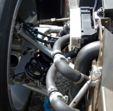

Zijn dat progressieve veren met die sterktes? Ik zie daar geen helper/tender veren zitten en anders hou je weinig uitgaande slag over of zitten straks je veren los... :?
Re: Verbouwing Speedster -> carbon GT3 Exige
Ik begrijp hieruit geen helper/tender veren dus.
Was laatste tijd nogal een hot item op vx forum, maar mijn 550lb veren op NTR's drukken achter zo'n beetje 25% in door wagengewicht. Dan heb je dus 75% bump slag en 25% rebound op je dempers, terwijl je daar ongeveer 50-50 wil of misschien wel 30%-70% zonder lsd achter. En dit lukt je alleen met zachtere helpers erbij...
Erg benieuwd hoeveel uitgaande slag je met alleen 880 veren overhoudt. :cry:

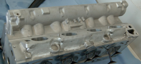

Derde kop.png (157.93 KiB) 3470 keer bekeken

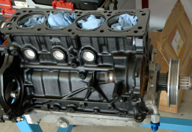

Derde blok.png (473.25 KiB) 3474 keer bekeken

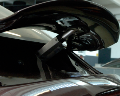

Wiesman wing adjuster.png (191.46 KiB) 3473 keer bekeken
