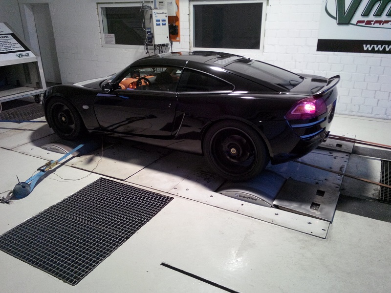

Vermogens meting.jpg (216.79 KiB) 3736 keer bekeken

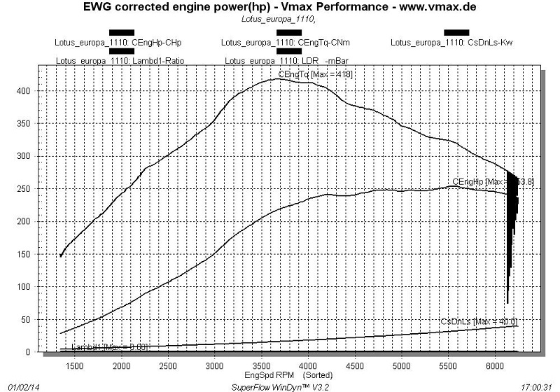

Dyno meting.jpg (220.76 KiB) 3733 keer bekeken
Laatst gewijzigd door Herman op 08 jan 2014 21:42, 2 keer totaal gewijzigd.
Berichten: 976
Re: Verbouwing Speedster -> carbon GT3 Exige
Mooi vlak vanaf 4000rpm
Bijzonder verloop, moet je echt heel constant en maximaal vlot mee kunnen accelereren. :thumbup:
Heb zelf op BMW ACS1 ook heel constant vermogensverloop van 4500 - 6500 rpm, voelt wat minder spectaculair aan (omdat mensen vooral verandering in versnelling voelen in plaats van een constante versnelling zelf), maar betaalt zich wel terug in de praktijk ;)
