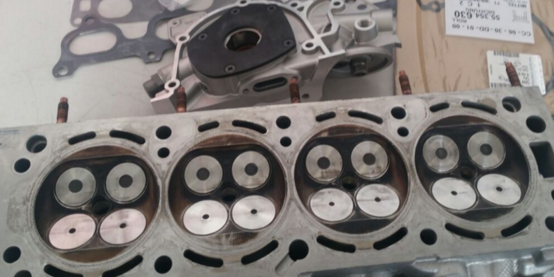

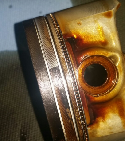

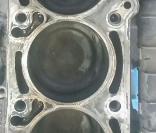

Dat is nog een flinke klus dan..
Hebben ze ook een oorzaak gevonden, wellicht een injector die geen goed beeld meer geeft en dan op 1 cilinder arm gelopen ?!
Gr.,
Gr.,

- Blok.png (273.05 KiB) 5803 keer bekeken
- Zuigerschade.png (485.18 KiB) 5797 keer bekeken

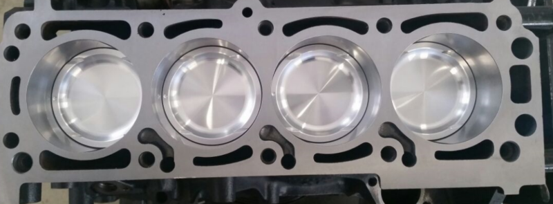

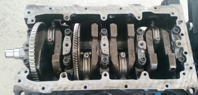

- Onderkant blok.png (415.39 KiB) 5800 keer bekeken
- Nieuwe kop.png (426.05 KiB) 5792 keer bekeken
- Nieuw blok.png (274.63 KiB) 5794 keer bekeken
Re: Verbouwing Speedster -> carbon GT3 Exige
Herman schreef:Gereviseerde blok Gereviseerde kop Gereviseerde lager, drijfstangen etc.
Shiny
