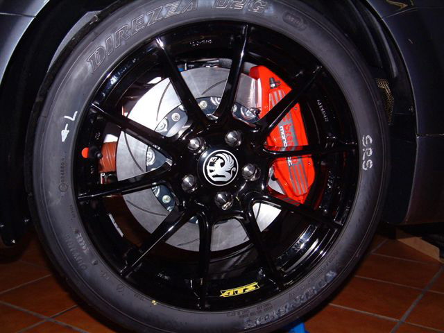

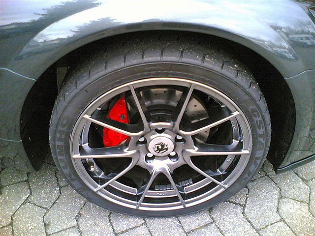

Bevinden er zich onder ons, speedsters in de mandarin (orange) kleur, met een setje nitrons en grijze ATS velgen. :?:
Ik wil het eind resultaat een keertje zien. in deze kleur setup. Iemand een foto.

mooie kleur varianten!!
marcel85
Berichten: 620
Locatie: Winterswijk
Bericht door marcel85 »
:shock: :shock: :shock: SUPER!!!! echt mooi vooral in het zwart
