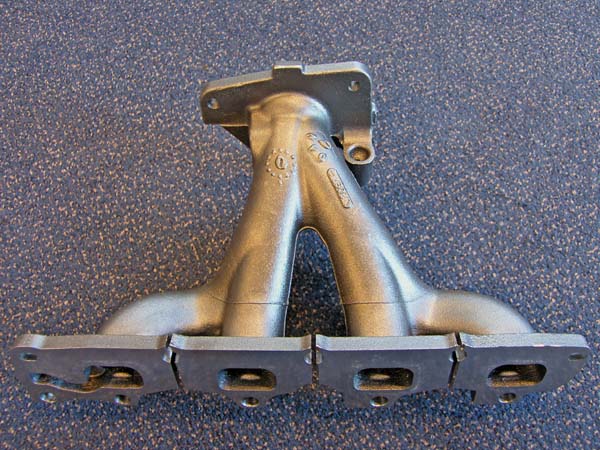

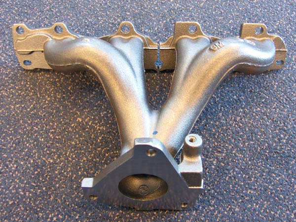

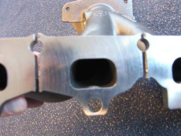

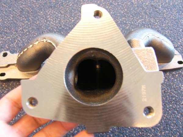

Ik heb net 2 pakketjes binnengekregen (o vreugde!) :D
Het 2.4 uitlaatspruitstuk lijkt veel op die van de 2.2. Ik heb voor de zekerheid een 2.2 en een 2.4 pakking mee laten komen. Die zien er op het eerste gezegd hetzelfde uit als ik ze op elkaar hou. Ik heb de verpakkingen nog niet open gemaakt. (Zit nog op m'n werk).

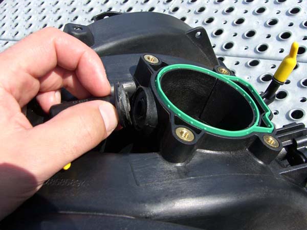

Helaas is m'n inlaatspruitstuk licht beschadigd zie ik. :evil: De vacuumpijp is afgebroken. Niet het kunststof zelf is gebroken, maar de vullende lijm tussen de verbinding. Ik heb de leverancier al geinformeerd, maar om nu dit hele ding weer uit te gaan wisselen vanuit Amerika....
Ik denk dat het wel opnieuw te lijmen is. Het materiaal lijkt me een soort ABS. Het is gelijmd met een vullende lijm. Ik denk een polyurethaansoort. Iemand suggesties met wat voor type lijm?
