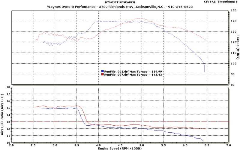

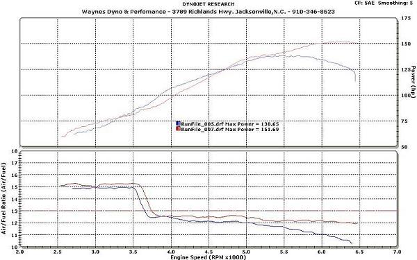

Laatste info over de 2,4 inlaatmodificatie:
http://cobaltss.net/forums/showthread.p ... 85&page=12
Precies zoals Mark ook al zei, meer vermogen bovenin!! Samen met een knappe uitlaat en beter ECU programma moet dit een leuke tuning op kunnen leveren,,
- Dit is dus PK's aan de wielen gemeten.... (en je ziet aan de air/fuel dat ie niet meer zo gesmoord wordt. )
- basevmodhp_med.JPG (47.64 KiB) 12095 keer bekeken
- Maik
- Berichten: 6850
- Locatie: Zuid-Holland
Dus die grafiek is het resultaat van het 2.4 inlaatspruitstuk, de 58mm standaard throttlebody en een goede uitlaat? Dan is de vraag weer, in hoeverre hebben "zij" die ECU goed kunnen aanpassen en hoeveel had dat op zich voor effekt?Exmantaa schreef:.....
- Berichten: 2177
- Locatie: Alkmaar
Lees die link.
Blauw is standaard motor met iets gemodificeerde uitlaat (precat dacht ik) + ander filter-inlaattraject.
Rood is zelfde auto maar nu met een 2,4 inlaatspruitstuk gemonteerd. verder zelfde. Zelfde gasklep, en ook dezelfde ECU zonder tuning!!
Dit is lijkt al meer op een motorkarakteristiek voor een Speedster. Dat koppelverlies onderin merk je niet, maar bovenin doortrekken zeker.
(En dat armere mensel onderin zal wel een lambda geregelde stuk zijn waar ie precies met verhouding 1:14,7 loopt.)

Arme mengsel zal niet komen door de lambda sonde. Een dyno run wordt (als het goed is) vol gas gedaan (WOT), dus dan doet je ECU weinig meer met de lambda sondes.
Verder zal dit idd de 58mm gasklep zijn, aangezien ze in de VS problemen hebben met het aansluiten van de 68mm TB op de ECU van die auto's.
HET effect moet zijn beter luchtdoorvoercapaciteit op hogere toeren. Voor de PK getallen mannen leuk, maar vooral qua motor gevoel verwacht ik hier veel van. Veel lekkerder doorlopen bij hogere toeren.

Ah, zag bij de originele thread nog een veeeel belangrijker plaatje, de koppel grafiek! Valt me erg mee wat ie bij lage toeren inlevert. Denk dat bij mij het extra koppel van de uitlaat wel mooi zal compenseren voor de dip in het midden.
- basevmodtq_large.jpg (51.57 KiB) 5656 keer bekeken
