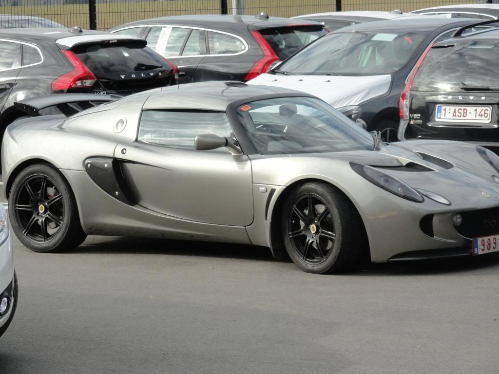

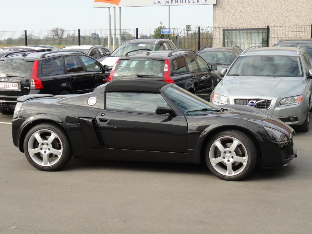

Gisteren morgen de wagen binnen gedaan Chez Lotus Wallonie.
We hadden een testrit gemaakt met m'n speedy. Xavier reed . Fuck, dat ding ging echt vooruit.
Overal en constant power aanwezig.
Enkele sfeerfoto's
En natuurlijk, de mooiste niet vergeten he....
Enkele sfeerfoto's

Het is toch niet de bedoeling dat die atmo-velgen er op blijven staan?
Re: Tibby's beest
Ik heb ze nodig voor de keuring. De wagen is nog steeds niet gekeurd.
In de toekomst komen er Compomotive ofwel m'n Ats velgen erop.
Grtz
Grtz

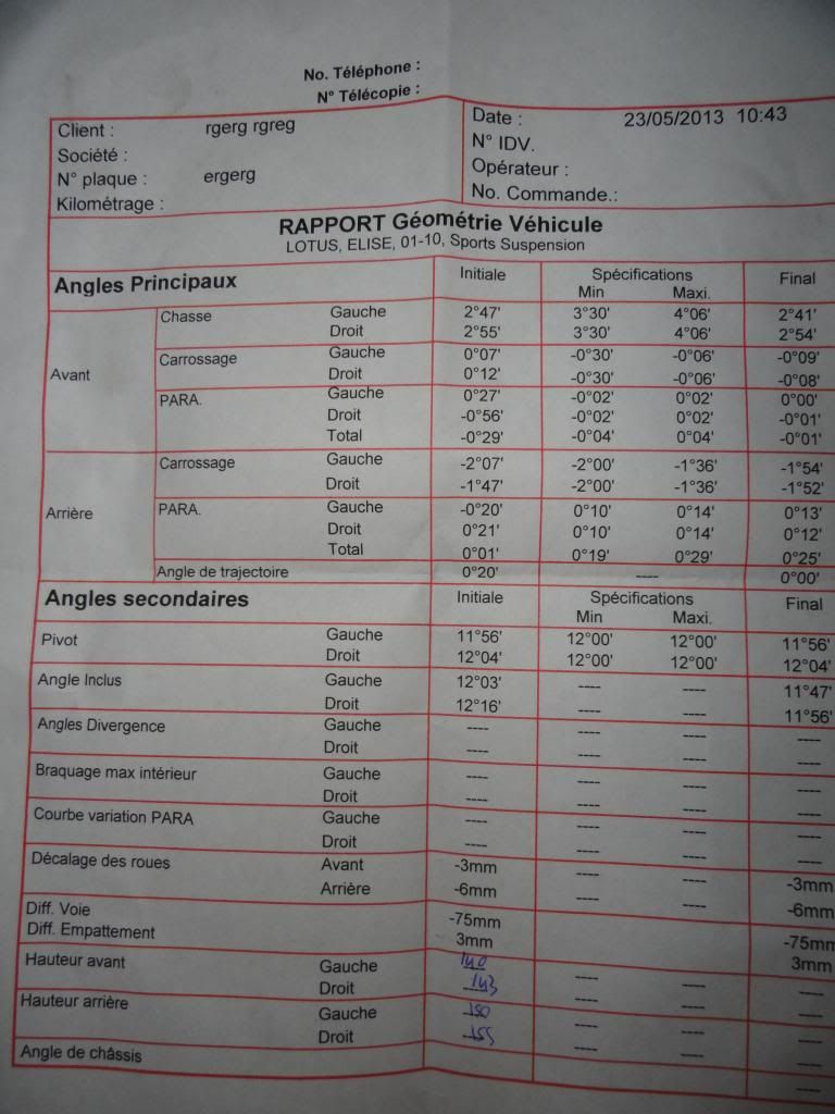

Nieuwe geo afstelling. (het betreft hier om een gewone straat set up GEEN track set up)
So people, shoot away....
Wagen ligt veeeeeeeel comfortabeler op de weg als ervoor. (een beetje te naar mijn goesting
) Vriendin vindt het al een pak aangenamer (niet dat dit iets uitmaakt)

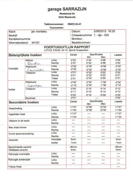

is dezelfde software als die van mijn garagehouder
kunt ze naast elkaar leggen en vergelijken
staat hier wel ergens gepost

Re: Tibby's beest
caster dient toch tussen de aangewezen waarden te liggen en niet eronder
(3°30 - 4°06)
dit is ook het lastigste om aan te passen
moet dan ook volledig opnieuw uitgelijnd worden
vooraan dien je nog de shims te verplaatsen succes
(3°30 - 4°06)
