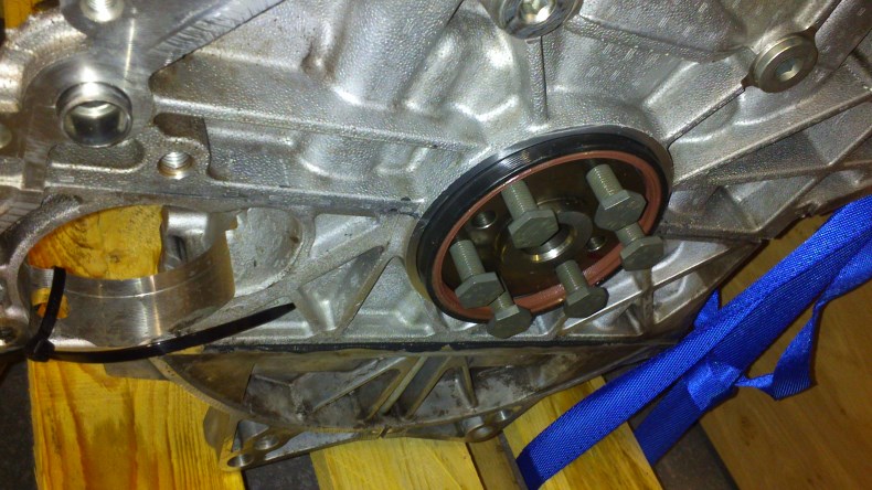

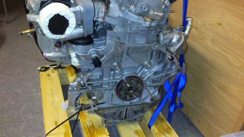

nu ik bij het laatste aangekomen ben om te monteren stuit ik op een probleem
het is ivm de keering van de krukas kant van vliegwiel die van 104 mm
heb er vandaag 2 naar de vaantjes ze wilden er niet recht in gaan altijd schuin
moet wel zeggen dat het geen originele waren maar van ander merk
en deze meten 104.4 mm
kan het hieraan liggen of niet en ik gebruik de originele tool van opel
km j 42067
iemand tips voor me
km j 42067
iemand tips voor me

Re: ketchup
op de c20xe's van opel monteer ik deze lekker ingesmeerd met motorolie, ook het blok zelf beetje motorolie eraan,
dan gaat hij er met wat beleid zo in. (wd40 zal wellicht ook wel werken?)
eventueel zachtjes tikken met een rubber hamertje (voorzichtig!).

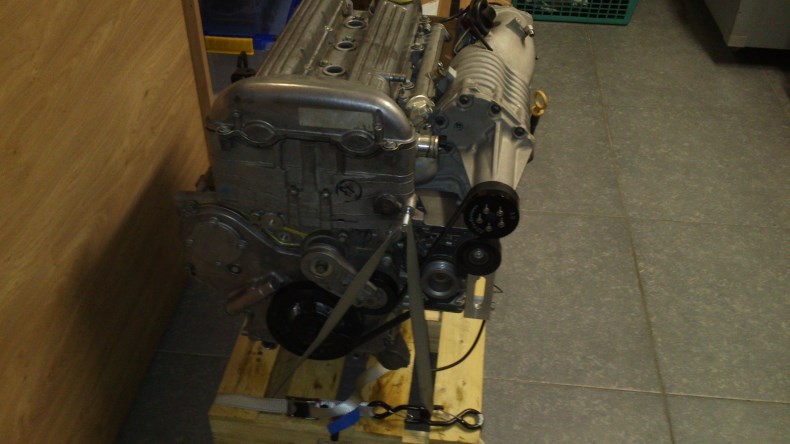

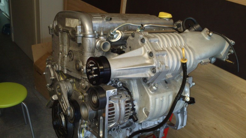

ziet er goed uit! Welke diameter pulley heb je er nu op zitten, en wat verwacht je er aan vermogen uit te halen?
Komt hij in je eigen speedster?
Succes!

Ik zie een 3.0 poellie
Tussen de 280 en 290 schat ik.

Fre ga content zijn denk,
Re: ketchup
Is blok van frederic dat bijna af is
En vermogen ja is voor iedereen altijd wel een raadsel
We hopen toch op 290 pk en gaan tot een 7400 tr
We zullen zien of we nog moeten bij sturen
Tijd brengt raad
Setup ligt dicht bij die van co tje vroeger dus zal wel in die
Omgeving zitten

Re: ketchup
Krukas-keerringen zijn wel vaker erg irritant.. Dat had ik op mijn Honda motor ook, hoewel ik daar ook de originele tool had en zelfs de 'fabrieks' keringen gebruikte.hitman schreef: en deze meten 104.4 mm
km j 42067
Juist, inderdaad: 'keringen'.. Ik heb er ook totaal 4 gebruikt voordat deze goed zat.
Als ze er niet goed vlak in willen en blijven haken aan 1 kant kan je ook helpen door een grote slangklem, of liever een mikalor stijl klem, te gebruiken en deze net als een zuiger installatie bus om de kering te doen en deze dan tegen het blok te zetten en de kering dan hieruit en in het blok te persen. Lichte 'pre compressie' en geleiding van de keerring zeg maar.. Helpt meestal wel om ze recht te houden.
Natuurlijk ook even de randen van het blok langslopen of er geen braampjes of hoekjes aan zitten die misschien je keerring 'beetpakken', maar dat heb je neem ik aan allang gedaan.
0.4 mm totale overmaat klinkt me niet echt vreemd. De kunstof buitenkant van de keerring moet zich goed kunnen zetten in de blok opening zodat hij er niet binnen de kortste keren weer uit plopt bij een beetje overdruk in het carter..

Re: ketchup

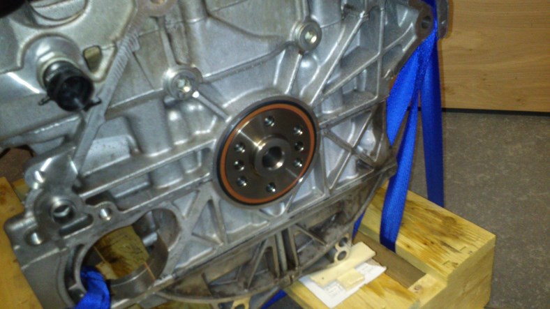

vandaag weer wat verder en denk gedaan te hebben met het blok
hier bij enekele pics
keering is nu wel gelukt met een origineel exemplaar

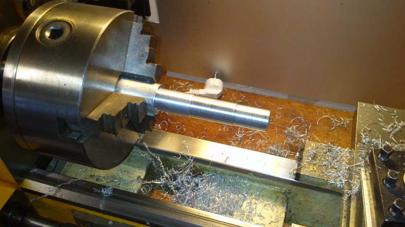

en ook een centreer pen gedraaid voor de koppeling te plaatsen
