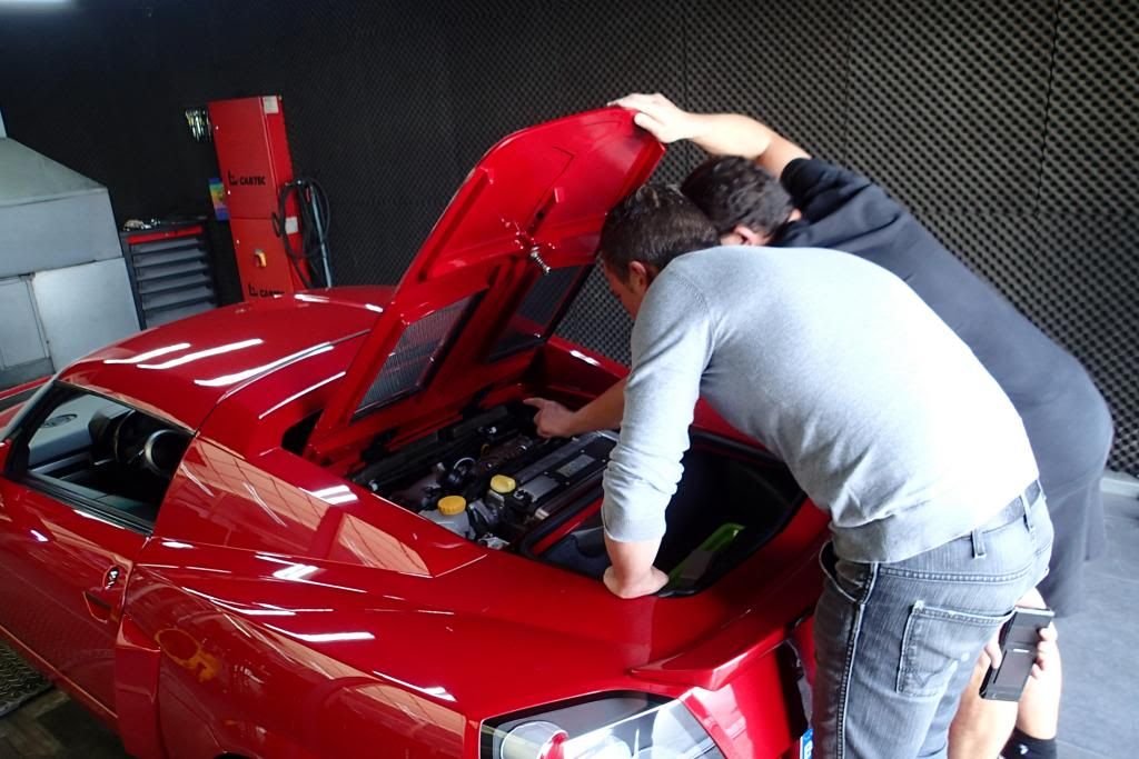

effe neuzen naar z'n (mooie) werk.

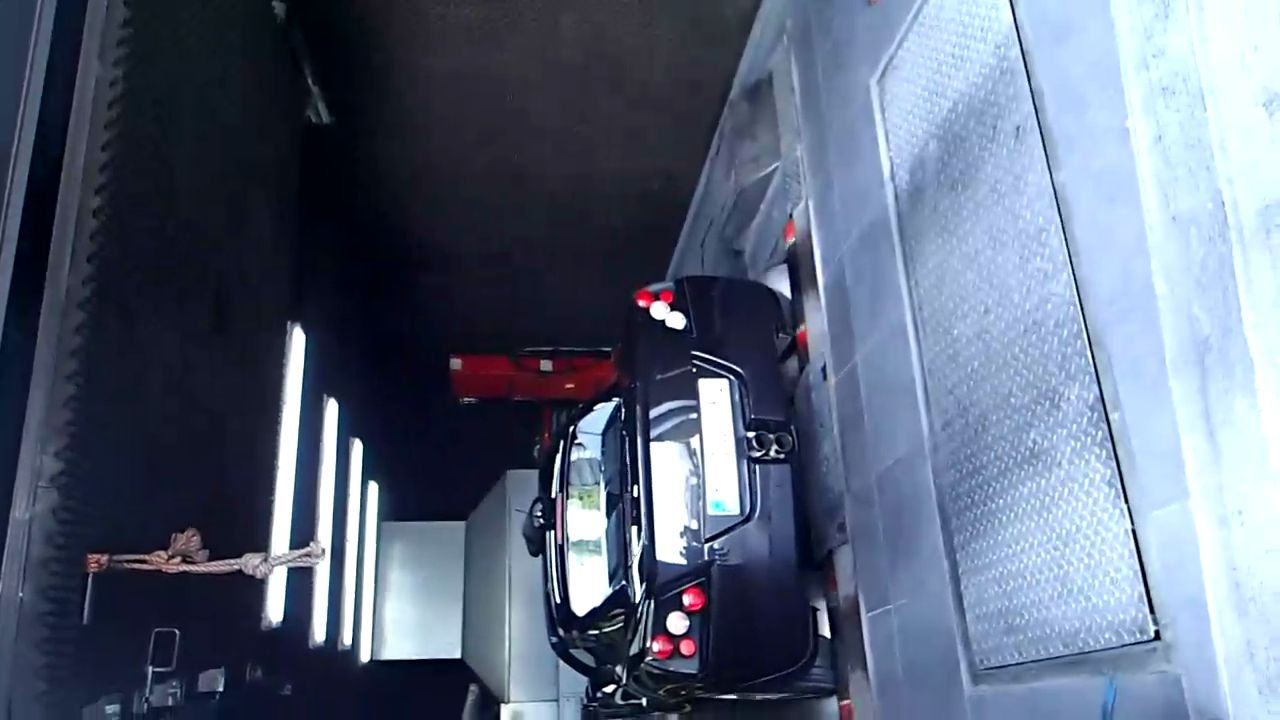

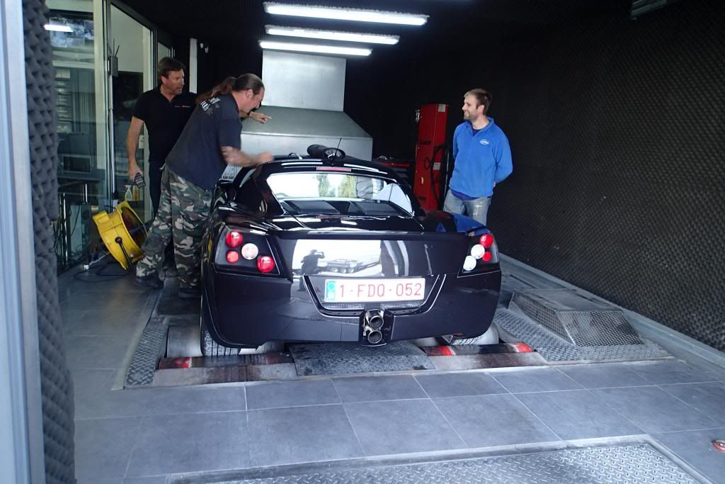

Run 1:
meting NOK. Te veel wielspin :twisted:
Run2 met een hoop ijzer (koppeling of remschijven weet het niet) in de koffer
meting NOK. te veel wielspin 8)
Er is geen enkele meeting gelukt bij me. Vermogen was niet aan de grond te brengen 8) (lag ook wel aan m'n oem banden waarschijnlijk)

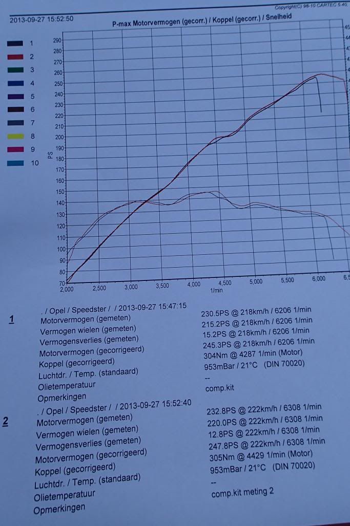

@Jan; beetje weinig voor een SC en apart dat ie zo vroeg al afbouwt. meeste Stage 2 SC's draaien lineair de toerenbegrenzer in tot 7000rpm...
hitman
Berichten: 293
Locatie: Lo Reninge Belgie
Re: ketchup
Bericht door hitman »
zit wel vroeg op zijn max koppel
aan 3000 tr 300Nm tot 4500 tr aanhoudend
en de eerste run is genomen tot 6200 tr ivm veiligheid
en de de tweede genomen tot 6800 tr maar hier had de charger al redelijk de hitte van het blok opgenomen

run frederick
run frederick.pdf
(264.21 KiB) 351 keer gedownload
Re: ketchup
Dat ziet eruit als belt-slip bij de hogere toeren... :(

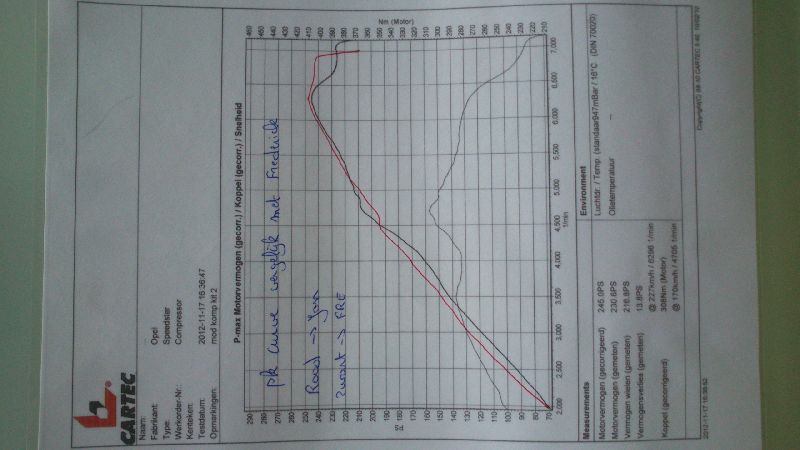

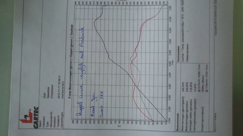

ben deze morgen even bezig geweest met de grafieken
hierbij een vergelijking gedaan met deze van frederick die ook op dezelfde bank is genomen
heb mijn waardes overgetekend op zijne grafiek
hieronder enkele foto's ervan
hitman
Berichten: 293
Re: ketchup
Zo slecht is het toch niet
en ivm dat doorlopen wie weet hier de verklaring is dit eigen aan de meting bij die bank
want die van fre blijft ook niet opklimmen tot aan de 7000 tr
