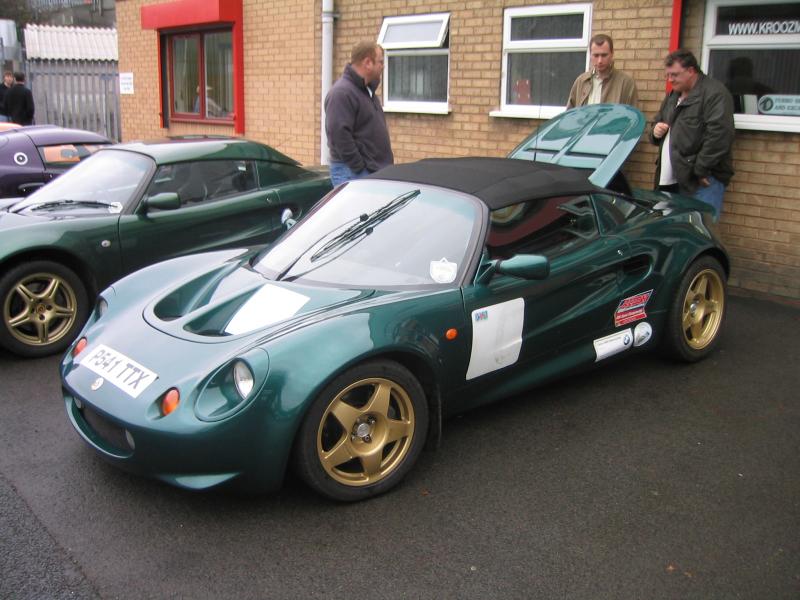

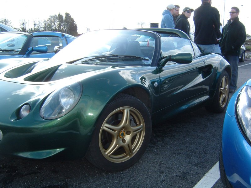

piet schreef:Zwart met goud staat ook goed.
Ben ik ook aan het overwegen. Ik vind het alleen een immitatie van de JPS Lotus.
