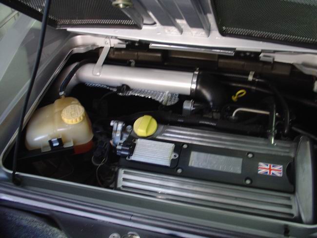

Ik heb hem sinds gisteren en qua prestaties kan ik het niet zeggen maar qua geluid is het zeker aan te raden als je iets "sportiefs" wilt hebben.
We kunnen daar hellelange verhalen over schrijven, maar we zouden eens een standaard en een "flow tec"-getunde naast elkaar moeten laten rijden... dan weten we't direct!
Eerlijk gezegd is het een stap achteruit qua veiligheid voor de motor denk ik. De standaard filter is zeker bestudeerd door een hele resem ingenieurs daar bij Opel en ik denk wel dat die mannen weten wat ze doen. Bovendien is het altijd een compromis tussen geluid, kracht enz...
Als ik het ding binnen had vond ik het wel wat "goedkoop" uitziend en dacht van "hm... dat kan ik zelf ook wel maken"... :lol: Uiteindelijk is het maar een buis met wat gaatjes (die van de air sensor moest ik wat vergroten) en rubberen buizen die je zowat overal kan vinden...
De filter die erin zit is wel wasbaar :P en dat moet je dan ook geregeld doen... maar teveel olie zal alles vervuilen... te weinig zal dan weer niet genoeg filteren... EN ZIJN DEZE GEOLIED ALS JE ZE KOOPT????
Voor mij is het een plezant hebbeding en geeft een mooi geluidje tijdens het optrekken (soms wel héééél veel als je hard optrekt) maar "beter" op vlak van kwaliteit is het zeker niet denk ik... :roll:

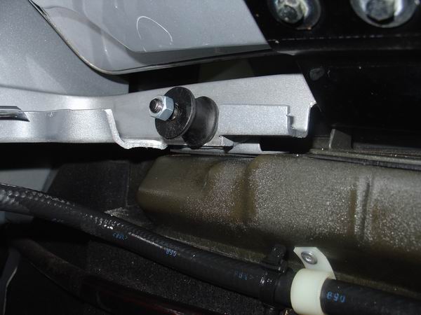

Bij de montage van deze filter moet je die ene arm aan het koetswerk vastmaken. Eerst gebruikte ik hiervoor een Parker vijs, maar deze oplossing stond me niet aan :? . Het is namelijk zo dat de gehele filter vrij moet kunnen bewegen net zoals de motor dat doet (die zit ook op Silent blokken) anders wordt alles opgevangen door die ene rubberen slang aan de luchtinlaat... :cry:
Bij ANGLO PARTS had ik deze rubberen "flex" gekocht, maar helaas is deze te groot en krijg ik het motordeksel niet meer dicht. Eerstdaags zal ik er een kleinere gaan halen...
Het bevestigen hiervan was een KL.... job :evil: daar j'er niet aankan (aan de achterzijde) maar met wat geklungel met een platte sleutel waarop ik een moer "geplakt" heb met sillicone ging het wel...
Dit is een algemene "preventieve" tip: Als er iets KAN afbreken... ZAL het afbreken... wees dus gewaarschuwd... :!:

ik ben bezig met een eigen aanzuigbuis,dit puur voor meer geluid :wink: (lijkend op de flow-tech, maar mooier)
ik laat hem maken van 1,5 mm dik RVS (polijsten) , met een diameter van 70mm :D
dwz een rechte 70 cm lange aanzuigbuis met een 38 graden knik erin, met alle aansluitingen erop .. en een Samco 90 graden aansluitsok met heavy duty clamps..
ik wil tijdelijk mijn K&N filter erop zetten .. kijken wat het geluid doet, en dan evt voor een sandtler gaan (welke ook op de flowtech zit)..
mijn vraag is, zit het luchtfilter van de FLOWTECH niet zo dicht voor het rooster aan de zijkant van de speedster zodat hij bij extreme regen water kan zuigen :?: :?: (zie laatste foto van de link)
ps, vind de flowtech wel erg duur ,als je nagaat dat het luchtfilter maar 99 euro kost, dus 220 euro voor de buis vragen :wacko:

Bij mij kan je die "trompet" van de Flow Tech zo van buitenaf zien! Hij zit dus wel vrij dicht bij het rooster!
Maar...
Ver van het rooster is dichter bij de motor, en dat betekent meer warmere lucht en dat is niet goed volgens sommige...
Dicht bij het rooster betekent meer koude lucht en dat is dan wel goed (koude lucht.. minder volume...)
Tunen... 't is altijd een compromis!
Bij het monteren van de Flow Tech is het wel belangrijk dat je hem goed vastzet. Die ene vijs op het koetswerk is totaal onvoldoende. Om het "rammelen" te voorkomen heb ik hem ook nog eens aangespannen tegen het frame! (colson bandjes met "tuttefrut" ertussen... nier erg mooi maar wel effectief!!)
