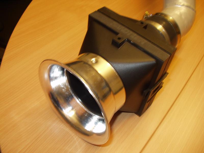

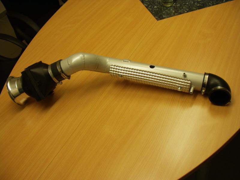

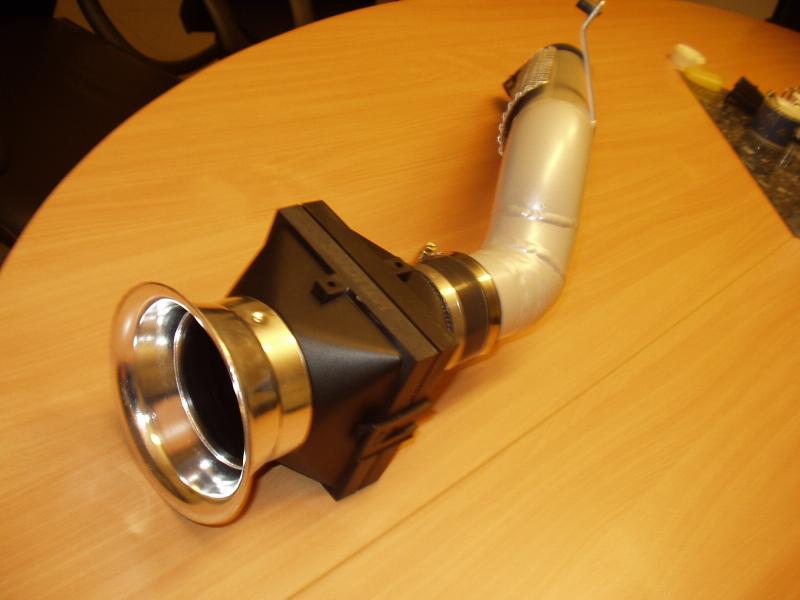

Heb vandaag het Flow Tec AirBoxis System (alu luchtinlaat) ontvangen en gelijk maar geplaatst. Het verwijderen van het origineel filterhuis was het meeste werk, maar is (met niet al te grote handen) zelfs gewoon via de bovenzijde te doen. Gelijk even gereden. Geeft in de 2e, 3e en 4e versnelling een voelbare extra trekkracht en ook een volle brom bij het overschakelen in deze versnellingen. Bij lage toeren rijden niet hinderlijk.
Bij inhalen leuk om te horen. Ook het aanzuig geluid achter je rug is fantastisch (althans voor iemand die van het ruwe motor/mechanische geluid houd!). Echt een aanrader. Had 10% eindejaarskorting dus dat was ook mooi meegenomen. Verzendkosten zijn 10 Euro. Ze bieden hem nu weer te koop aan voor 360 Euro. Alle aansluitingen zijn aanwezig en de sensor is gemakkelijk over te zetten.

Ik heb ook naar de flowtec gekeken, maar uiteindelijk toch niet gedaan. Wat ik zag van het filter is dat ik de oppervlakte wel erg klein vond. Is dat in de praktijk ook zo? Is wel vrij lastig te zien namelijk op de verschilende foto's.damnedt schreef:Heb vandaag het Flow Tec AirBoxis System (alu luchtinlaat) ontvangen en gelijk maar geplaatst. Het verwijderen van het origineel filterhuis was het meeste werk, maar is (met niet al te grote handen) zelfs gewoon via de bovenzijde te doen. Gelijk even gereden. Geeft in de 2e, 3e en 4e versnelling een voelbare extra trekkracht en ook een volle brom bij het overschakelen in deze versnellingen. Bij lage toeren rijden niet hinderlijk.

Valt wel mee. Schatting 15x15 cm en de trechter zit direct achter het rooster aan de zijkant van de auto. Verder is de buis geheel open en heeft deze ook een doorsnede van ± 6 cm.
In vergelijking met het originele filter wordt de lucht niet meer tegengehouden. Overigens is het filter te vervangen en lijkt gezien constructie erg veel op een K&N filter.

Warme lucht ?
Heb nog eens goed gekeken.
Waar de trechter/inlaat van het flow-tec-systeem de nadelige warme lucht vandaan zou moeten halen is mij een raadsel.
Opening zit direct aan de koude lucht en verder is de afstand van de gehele constructie wel erg ver (30 a 40 cm) van het blok vandaan ook in de buis nog een extra afgeschermd middels een reflecterend en islorend hitte schild. Heb de motor eens goed warmgereden en dan blijft de buis zelf koud.
Verder een deskundige mee laten rijden (had reeds eerder 800 km gereden in de oude situatie). Voelde duidelijk een vermogenstoename en vond zelf dat de motor regelmatiger loopt. Was mij nog niet opgevallen.
Wat mensen langs de kant van de weg laten luisteren en ook deze waren verbaasd over de sound (vooral bij het opschakelen).
Ik zelf denk toch echt dat onze oosterburen goed over dit systeem hebben nagedacht (de vermogenskromme laat dat ook duidelijk zien).
Verder heb ik voorheen een K&N filter in het oude filterhuis gehad en dit gaf geen hoorbare/voelbare verandering (in mijn Astra 1.8 was dit wel het geval).
O.K. Euro 360,- is niet goedkoop, maar wie werkt er deze dagen nog voor niets. Mijns inziens werkt het wel degelijk. Tevens is dit artikel in Duitsland onder de Speedster rijders erg geliefd, gezien de hoge verkoopcijfers en vraag.

Heeft er iemand misschien een duidelijke foto of tekening of iets dergelijks van dit systeem? Misschien is dit systeem toch wel eens interessant om te bekijken. Mijn mening over luchtfilters is zo ongeveer hetzelfde als die van SteV6, maar misschien is dit dan toch echt duidelijk een beter systeem dan het standaard luchtfilter systeem?

Serie foto´s
foto´s
- flowtec_01_800.jpg (51.89 KiB) 5353 keer bekeken
- flowtec_03_800.jpg (49.23 KiB) 5329 keer bekeken
- flowtec_04_800.jpg (54.6 KiB) 5354 keer bekeken
Hier nogmaals alle foto´s
foto´s
