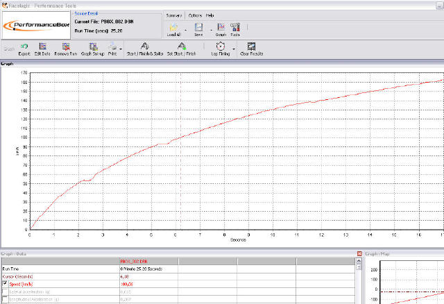

Gisteren de Speedster ook maar eens aan de apparatuur aangesloten:
De geklokte tijden zijn:
0-030 0.96 sec
0-060 2.70 sec
0-080 4.11 sec
0-100 6.18 sec
0-120 8.46 sec
0-160 16.34 sec
Best:
50-80 2.17 sec
80-120 4.35 sec
Sprintafstanden:
0-200 meter 09.16 sec @ 125.2 km/h
0-400 meter 14.33 sec @ 151.6 km/h
G-krachten:
Maximale acceleratie 0.93 G
Laterale acceleratie 0.80 G
Testcondities: Opel Speedster 2.2i, 20 liter in de tank, buitentemperatuur 9 graden, droog, iets zanderig asfalt en kilometerstand van 17.000 km.
Dus met wat oefenen en goed asfalt moet de fabrieksopgave van 5.9 seconden naar de 100 te halen zijn. Zeker als de Bridgestones goed warm te rijden zijn. Die werken pas lekker boven de 15 graden, nu blijven ze te hard.

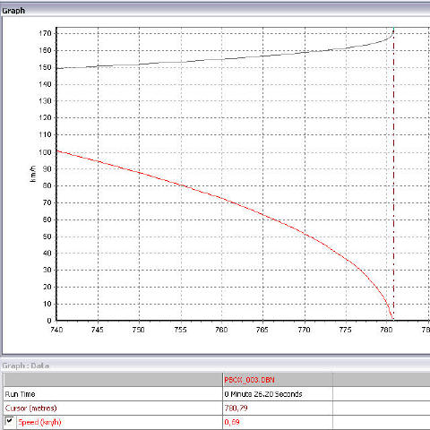

Waar Jans en ik gisteren erg van schrokken zijn de harde cijfers over de remweg! Bij noodstops op landweggetjes (wat zand op het asfalt) is de minimale stopafstand van 100-0 bijna 41 (!) meter in ongeveer 3 sec. Van 170-0 kost rond de 5 sec. en verbruikt 155 meter asfalt :shock:
@Jans,
Kan jij die remwegcijfers uit je Duitse tijdschrift even voor mij plaatsen. Dan kan de rest de gemeten waardes ook in perspectief plaatsen.
