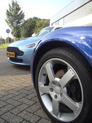

Super7
Berichten: 1119
Bericht door Super7 »
ok, en 5 mm achter past natuurlijk ook..
Lijkt me wel een stuk mooier staan..
Super7
Berichten: 1119
ze zitten eronder! Staat erg goed!
Robin
Berichten: 360
Locatie: Genk (België)
Bericht door Robin »
Staat mooi :thumbup: , gebruik je die Aston op de achtergrond om inkopen te doen :wink:
Super7
Berichten: 1119
haha... nee de dealer is zowat mijn buurman... vandaar.... betere achtergrond is er bijna niet..

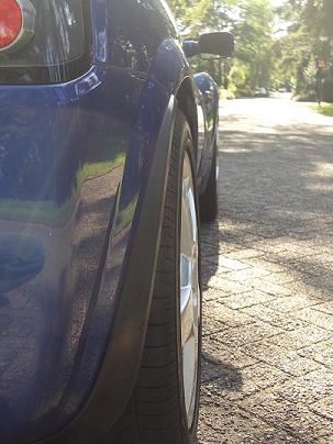

12Esc
Berichten: 767
Bericht door 12Esc »
ik heb vandaag ook de spoorverbreders gemonteerd. 15mm per wiel. Ik moet zeggen dat ik het op de achterwielen eigenlijk iets teveel vind, minder zou wat subtieler zijn geweest...
Maar ik laat ze toch maar zitten, went wel.
