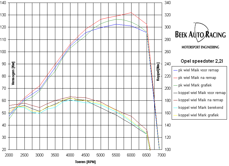

Mark, ik heb nog even goed naar jouw vermogens-krommen gekeken en ik vind daar ook iets raars in. Het lijkt alsof het vermogen en het koppel niet bij elkaar kloppen :?:
Jij weet waarschijnlijk ook wel dat er een eenvoudig formuletje is om koppel naar vermogen om te rekenen en omgekeerd.
Ik ga ervan uit dat het koppel uit de grafiek ook het koppel "aan de wielen" is, eigenlijk het koppel aan de krukas maar dan zonder verliezen.
Als ik nou kijk naar bijvoorbeeld het koppel bij 5000tpm: 175Nm
Het vermogen wat bij dit toerental zou moeten horen is (175Nm x 5000tpm) / 9554 = 91.58kW, dit geeft dus 91.58 x 1.36 = 124.56pk....
hmmmm.... heb ik toch ergens een foutje in mijn spreadsheet gemaakt :lol: , hier klopt het nu wel...
Laat maar, ik ga nog even verder met knutselen in mijn spreadsheet, ik ben bezig om jouw krommes er ook in te zetten en ik zal het vermogen en koppel aan de wielen als basis nemen. Ik zal het berekeningetje nog even laten staan zodat anderen er ook nog wat van kunnen leren :wink: .
mzzl
Maikel
Oke, ik ben klaar met knutselen, hier de resultaten.
Wat kan je zien:
- Mijn speedster, vermogen en koppel aan de wielen, voor en na de remap.
- Mark zijn vermogensmeting toen zijn speedster nog helemaal standaard was, gemeten bij Tovami Testcentre.
De karakteristieken komen erg aardig overeen, alleen de absolute hoogtes van de getalletjes liggen alleen iets uitelkaar. Dat kan aan een aantal dingen liggen, bv, verschillen in vermogensbank, de ene motor is "meer losgereden" dan de ander, weersomstandigheden bij het meten, enz.
Toch is het ook interessant om te zien dat het weergegeven koppel uit de grafiek van Mark ("koppel wiel Mark grafiek") niet helemaal overeenkomt met het theoretische koppel wat je kan berekenen met het weergegeven vermogen ("koppel wiel Mark berekend"), er zitten toch wat (kleine) verschillen tussen.
Het is natuurlijk leuk om zoveel mogelijk van dit soort grafiekjes bij elkaar te verzamelen! :)

Maik schreef: Toch is het ook interessant om te zien dat het weergegeven koppel uit de grafiek van Mark ("koppel wiel Mark grafiek") niet helemaal overeenkomt met het theoretische koppel wat je kan berekenen met het weergegeven vermogen ("koppel wiel Mark berekend"), er zitten toch wat (kleine) verschillen tussen.
Hmm, das opzich wel interessant. Met mijn eigen meetingen krijg ik namelijk alleen vermogen en snelheid terug. Het koppel reken ik zelf terug volgens de bekende formule. Dus dit zou juist wel moeten kloppen. Van de rollenbank heb ik helaas geen databestand, maar van m'n eigen meetingen wel. Als je daar een keer een file van wilt hebben, dan kan je de waardes echt absoluut zien zonder ze terug te moeten halen uit een grafiek.

Maik schreef: Als ik nou kijk naar bijvoorbeeld het koppel bij 5000tpm: 175Nm
Berekening lijkt me in orde. Ik kom op hetzelfde uit:
2 * pi * (rpm / 60 seconden) * koppel
2 * 3.14 * ( 5000 / 60) * 175 = 91582Watt
markv schreef: Berekening lijkt me in orde. Ik kom op hetzelfde uit:
Inderdaad, daar komt dus ook die "beroemde" omrekeningsfactor vandaan: 9554 (eigenlijk 9549, maar Beek gebruikt de afgeronde pi, 3.14).
1000 * 1 / ( 2 * 3.14 / 60) = 9554
Dus:
(koppel x toerental) / 9554 = vermogen
en
(vermogen x 9554) / toerental = koppel
koppel in Nm
toerental in tpm
vermogen in kW
Dus als je een koppelkromme hebt, kan je zelf de bijbehorende vermogenskromme ervoor uitrekenen en andersom ook.
Laten we inderdaad eens een keer de auto's vergelijken, dat wordt zo langzamerhand een erg drukke dag, 17 april :wink:
groet,
Maikel
