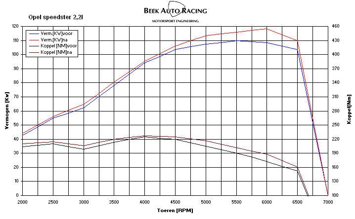

Nou, hier dan de resultaten van de eerste stap: het remappen van de motor :) .
Hier komt het op neer.
Max. vermogen voor remap: 109.8 kW (149.3 pk) bij 5500 tpm
Max. vermogen na remap: 118.3 kW (160.9 pk) bij 6000 tpm :)
Max. koppel voor remap: 224.4 Nm bij 4000 tpm
Max. koppel na remap: 227.3 Nm bij 4000 tpm (niet erg veel dus)
let wel dat er gerekend is met 22% verlies aan de wielen. Ik zal Beek nog eens vragen hoe zij aan die waarde komen. Het is een beetje hoog, maar misschien nemen zij daar ook een andere correctiefactor mee die de bank nodig heeft (?).
In ieder geval is er 7.7% vermogenswinst, in het hoge toerengebied, en dat is precies wat ik wilde. Het maximum koppel is niet schrikbarend omhoog gegaan maar er is wel behoorlijk wat koppel erbij gekomen in de hoge toerentallen, en daar miste de speedy net wat :wink: .
De dip rond 3000 tpm is erin blijven zitten. De remap-man vertelde mij dat het standaardprogramma behoorlijk wazig inelkaar zit en hij had er dus een behoorlijke kluif aan om de kromme netjes te krijgen.
Maar waar het uiteindelijk om gaat: het rijden! En dat is toch wel merkbaar beter geworden. Hij trekt gewoon een stuk beter door in het hoge toerengebied, zeg maar vanaf 4000 tpm, maar vooral heb ik nu niet meer het idee dat hij vanaf zo'n 5000-5500 tpm niet meer buiten adem raakt :) .
Over een klein tijdje een enqueteformulier invullen voor Beek en dan op naar de volgende stage :) .
Als er nog vragen zijn (en ik verwacht er wel een paar :wink: ), vraagt u maar. Ik denk dat ik Mark straks nog wel even het Excel filetje moet sturen, dan kan hij hem mooi vergelijken met zijn uitdraai....

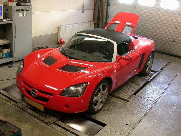

Hieronder een mooie foto :lol: en de uitdraai:
Opel Speedster klein.JPG (62.51 KiB) 9637 keer bekeken
speedster kromme 1.GIF (13.14 KiB) 5773 keer bekeken
Hi Maik
Het is zo'n beetje volgens verwachting, maar alle beetjes helpen :wink:
De rollen testbank van Beek ,is eigenlijk meer geschikt voor de
voorwiel aandrijvers.Door er een achterwiel aangedreven auto op te zetten ,draaien de rollen van de bank minder goed.En dit moet hij dan ,
op een of andere manier corigeren.Dat is wat zij me vertelden.

@jans: de winst is eigenlijk wat meer dan we verwacht hadden. Beek had het eerst over 5-7%, het is nu 8% (afgerond :wink: ) geworden.
Dat verhaal van voor-achterwiel-aandrijving vind ik een beetje wazig, maar misschien is dat het inderdaad wel.
@Gerard: ik zal er volgende keer naar vragen wat zij voor een speedster 2.2 chipje vragen. Misschien dat de prijs wat zakt als er meerdere mensen voor een chip-kuurtje gaan :?: (nee, ik maak geen reclame :wink: ).

Hoe het exakt zit met hun rollenbank weet ik niet,maar vraag het maar een keer als je er bent.
Vermogens winst vind ik erg netjes. Maar het koppel, dat is toch wel een beetje erg vreemd. Standaard zou jouw auto dus al RUIM boven de opgegeven specs zitten? De 2.2 hoort 203Nm te leveren standaard, en bij jouw zou er standaard 224Nm uitkomen? Dat zou juist een erg mooie waarde zijn NA de remap. Kan me eigenlijk niet voorsteleln dat dat klopt?
Hebben ze geen gegevens van vermogen en koppel aan de wielen? Dat terugrekenen naar vermogen aan de krukas gaat eigenlijk niet met een rollenbank. Gegevens die daaruit komen zijn altijd een benadering. Gasten waar ik een tijdje terug de speedster op de rollenbank heb gehad wilde ook absoluut geen gegevens over krukas vermogen geven, omdat dat niet realistisch te berekenen is. Bovendien is vermogen aan de wielen ook wat je in het echt gebruikt :)
Kan je nog verschil merken met hoe de motor reageert op het gaspedaal? Dat is een van de dingen die ik graag zou willen met een remap. Ik vind dat met tussengas geven het erg lang duurt voordat de motor op toeren komt. Aangezien er een electronisch gaspedaal op zit, zou je verwachten dat er in de ECU wat te wijzigen valt aan een mapping zodat hij vlotter reageert.
markv schreef:Kan je nog verschil merken met hoe de motor reageert op het gaspedaal? Dat is een van de dingen die ik graag zou willen met een remap. Ik vind dat met tussengas geven het erg lang duurt voordat de motor op toeren komt. Aangezien er een electronisch gaspedaal op zit, zou je verwachten dat er in de ECU wat te wijzigen valt aan een mapping zodat hij vlotter reageert.
De reactie van de vlinderklep op gaspedaalstand veranderen is een truc die veel tuners toepassen. Ik dacht dat Beek dat ook doet. Bij gasgeven laten ze de vlinderklep veel sneller openen dan eigenlijk bij de gaspedaalstandsverandering (mooi woord voor galgje) hoort. Hierdoor lijkt de auto veel feller te zijn, terwijl er eigenlijk alleen maar reeds volgas wordt gegeven. Uiteindelijk is de auto daardoor niet sneller dan wanneer je zelf ook volgas zou geven bij niet gewijzigde ECU. Andere aanpassingen moeten voor werkelijk meer vermogen zorgen.
