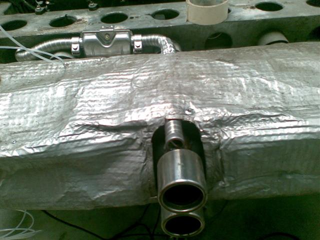

Gister de uitlaat aangesloten en de lucht aanvoer.
Wel grappig heb nou 3 pijpjes. 2Bular kan hier nog wat van leren :wink:

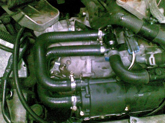

Mensen wat een bedrading wordt je toch gek van. Moet van achter naar voor, via de orginele kabel, langs de tank door de midden console.
Ben voorlopig nog wel een paar dagen bezig.....

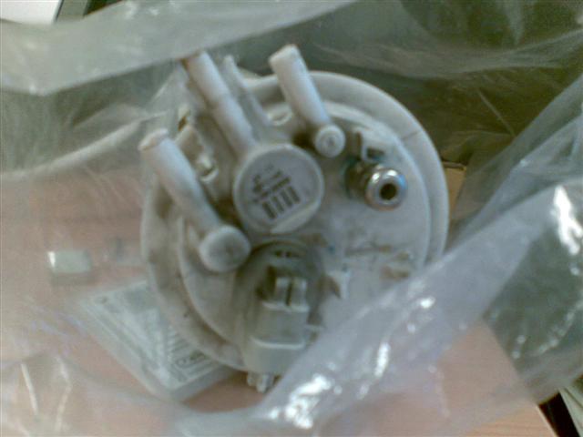

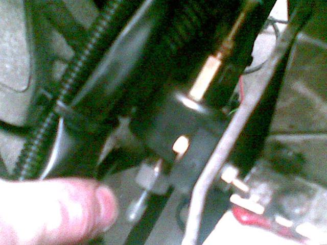

Modificatie brandstof pomp/vlotter
Het glimmende dingetje is een extra brandstof toevoer pijp om de kachel van brandstof te voorzien.
De aanvoer en retour zijn tijdens demontage afgebroken waardoor ik nieuwe aansluitingen heb moeten maken.
Met behulp van een dremel deze pijpjes kunnen fabriceren.
Nou die kei harde slang nog vervangen door flexibel, paar koppelingen er tussen en de eerst volgende keer is mn tank er zo onderuit.

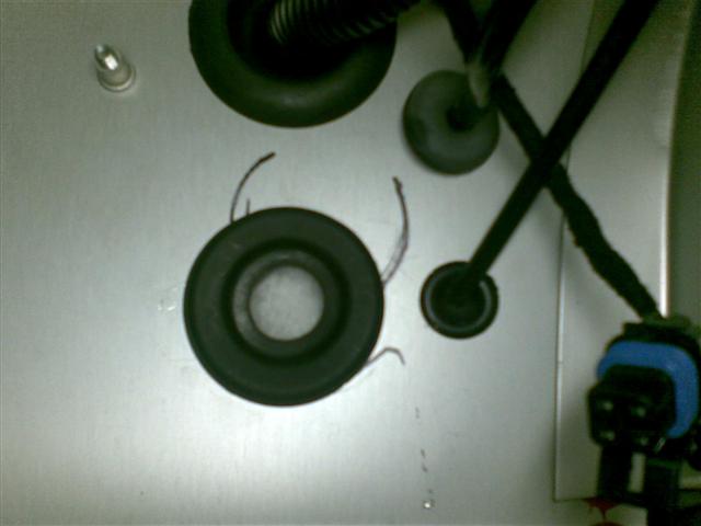

Ik zag toevallig je foto "doorvoer.jpg" en daar heb ik wel een vraagje over. Heb je soms ook wat detail foto's van hoe dat er aan de andere kant, dus binnen in de auto uitziet (waar deze kabels ook weer zichtbaar zijn) ?
Ik denk dat ik namelijk over een tijdje ook op die plek voor een dikke stekker ergens een doorvoer moet maken (wide-band lambda) en ik heb geen idee hoe dat er aan de binnenkant van de auto uitziet en of ik er daar van binnenuit met een boor een gat zou kunnen maken ?
Is dat trouwens al een rubber wat je er zelf ingestoken hebt (die zonder kabel erin), met de isolatie zichtbaar erachter ?

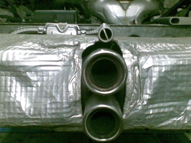

Ik weet uit ervaring dat de uitlaat gigantisch warm wordt.
Ik heb namelijk ook een stand kachel op mijn vrachtwagen.
Je kan beter de uitlaat verplaatsen onder de hitteschild, want ik denk dat je achter body gaat verbranden door de warme uitlaatgassen.
Nu kan je er nog goed bij. :idea: :wink:

Ja dat is een goed idee om de uitlaat eronder te stoppen, ga ik zeker aanpassen had al mn twijfels over de temp ontwikkeling.
De foto van de doorvoer is van de binnenkant van de auto.
Door de tank te demonteren is er voldoende plek om met een gaten boor een mooi rond gat te boren.
De rubbers zijn voor een paar eurie in alle maten te koop.
Aan de andere kant van de tank zit ook zo een gat ter hoogte van de midden tunnel.
Daar kunnen de draadjes door naar voor. Maak nog wel een paar extra fotos.
Dit is ook een mooie manier om extra bedrading naar voor/achter te krijgen voor extra meters of zo.

Gister heel de avond bezig geweest om draden te monteren .
12V weg gehaald bij de dynamo aansluiten, deze naar een extra zekering kast gevoerd voorzien van 3 zekeringen en een relais.
Stroom is voor de kachel zelf, de brandstofopvoerpomp, blower relais.
Massa kabel aangesloten, brandstofopvoerpomp opgehangen alles netje ingekort.
Brandstof aanvoer doorgevoerd via de pomp.
Weekend weer verder.

Zaterdag alle mechanische delen aan gesloten en tank terug geplaatst.
Nou de tempsensor, blower en de bediening aansluiten. (kost nog een dag) en dan eindelijk de clam weer terug.
Heb de uitlaat onder het hitteschild geplaatst, moet een stuk koeler blijven onder de clam nou.
