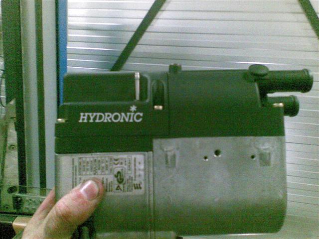

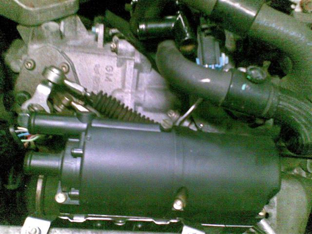

Aangezien ik een vreselijke kou kleun ben en het schrappen van de speedy zowal binnen als buiten spuug zat was besloten om een Eberspacher stand en bijverwarming te monteren.
Tevens is de voorverwarming geschikt om de motor op te warmen zodat er meteen gas gegeven kan worden.
Klinkt eenvoudig, maar wat een klus................
Werkzaamheden :
Verwijderen:
Stoelen, achterscherm,achterclam, gordels, speakers, bodemplaat, tank, tankvlotter, schakel kabels, handremkabel.
Monteren kachel, water toevoer onderbreken, extra brandstof pomp monteren, bekabeling van achter naar voor brengen, tijdschakelaar aanbrengen.
Achterclam ging makkelijk los, maar bij demontage van de tank braken de tankvlotter nippels af. Van dat harde klote plastic.
Het probleem is dat je via het kijk luikje de slangen niet kan losmaken.
dus door de tank een beetje te laten zakken kan je er met een krom handje net bij.
Iets te ver zakken en krak, en ja hoor dat gebeurde dus.
Dat wordt weer modificeren van de tankvlotter.
Links voor het schakelmechanisme is er genoeg ruimte voor de kachel, en zo blijven de waterslangen lekker kort, want die liggen er vlak bij.
Het set is heel compleet met allerlij beugels en klemmen.
Beugel gemonteerd op 4 trilling dempers.
Woensdag weer verder.

Gerard,
Ik wist niet dat die standkachels zo klein waren! Mag ik de onbeleefde vraag stellen wat zo'n kachel kost?
Vergeet straks niet dat alleen de koelvloeistof voorverwarmd is en dat de olie aanmerkelijk kouder is ... Tenzij je ook nog een extra oliepomp installeert zodat je de olie mee kan verwarmen via de water-oliekoeler (die zit toch standaard op de 2.2?).
Gr. Stephan

Bericht door Treertje »
De standaard heater voor een 2.2 kost 747 euro ex BTW, de tijdschakelaar 88 euro ex btw.
zie www.eberca.nl voor de prijslijst ook voor inbouw maat en gewicht enzo.
De olie zal ook een iets hogere temp. aannemen. Kan het blok voorverwarmen tot 90 gr de olie zal dan een temp hebben van +/- 30 gr.
Met een warm blok zal ook die olie van 30graden in zeer korte opwarmen tot boven de 80 graden.
Maar toch niets voor mijn speedstertje :wink:
Hier staat trouwens een filmpje over hoe zo'n kachel precies werkt (ik wist het zelf ook niet meer precies....).
http://www.parkingheater.com/startseite-nl.html
