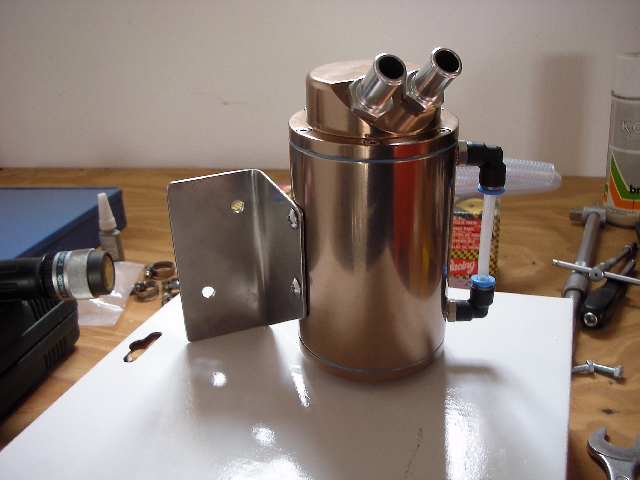

ik heb uiteindelijk deze maar gekocht: http://www.jps-tuningshop.com/product.asp?id=162
Hij is gewoon leeg van binnen. Ik had wat rondgebeld, maar was overal waar ik iemand aan de telefoon kreeg die het toevallig wist, waren ze leeg..
Ik wil graag de 2 bevestigingspunten in de firewall van de originele luchtfiltersteun gebruiken. Ik heb hier de boutjes niet meer van (die zijn bij de ombouw in Duitsland verdwenen) en ik heb het even geprobeerd met een ander boutje, maar M6 is zit wat losjes ook al draait ie er gewoon in (zou ik dus niet echt stevig vast durven draaien) en M8 past er niet in. Weet iemand toevallig of dat een speciale draad is of misschien een tussenmaat ?
Tenslotte toch nog 1 vraag (ook al had ik hem al min of meer gesteld), ik heb me ook wel eens laten vertellen dat indien je hem niet op de inlaat aansluit, maar naar de open luchtje laat ademen, hierdoor weer sneller lekkende keringen en pakkingen kan krijgen, doordat er niet meer licht aan gezogen wordt (en natuurlijk zeker met de turbo ombouw nogal wat blow-by gassen zijn).. Iemand daar ervaring mee, want een lekblok zit ik ook niet echt op te wachten ?

Ah, daar is dat ding dus voor :roll: (bij de link staat een uitleg ervan)
Nu mijn vraag? Hoeveel pk levert dat op, of wordt er minder weggegooid? Het gewicht van dat tankje moet natuurlijk wel ergens tegenover staan 8)

Nou, het duurde even, maar ik heb de oil catch tank gemonteerd vandaag.
Een vriend van me heeft er een mooi RVS beugeltje voor gemaakt en hij is gemonteerd op de 2 punten waar orgineel de luchtfilterhuissteun op zit.

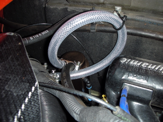

Hij is nog even aangesloten met de slang die erbij zat, dus zit nu een beetje lullig, maar ik moet nog een soepele oliebestendige slang zien te vinden, liefst met een voorgevormde 180 graden korte bocht erin..
Nu even afwachten of hij een beetje "oil catched".. :wink:
