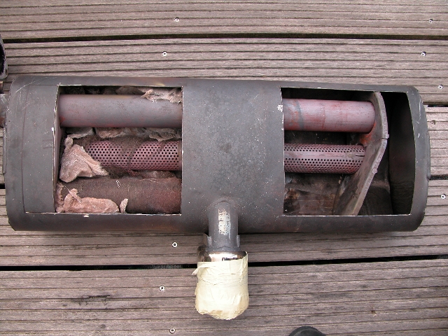

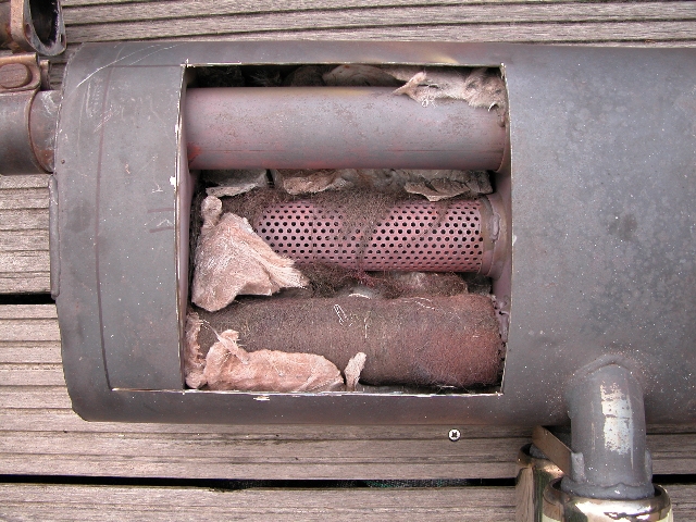

:roll: De andere kant ook even open gemaakt.
Ook hier is het een en ander verdwenen. ik Denk dat ik deze kant toch maar even terug moet opvullen.
ivm iets te veel lawaai.
Ik ga het witte spul (glasvezel) maar vervangen door staalwol.
Of zou ik het risico nemen om alles te verwijderen !!!
Lastige beslissing daar je niet weet wat voor geluid hij zal gaan produceren
zonder dempings materiaal.
Herschaalde kopie van DSCN0047.jpg (305.9 KiB) 4548 keer bekeken
Herschaalde kopie van DSCN0048.jpg (310.83 KiB) 4537 keer bekeken

Dat lijkt me ook wel een strak plan, anders heb je straks echt geen demping meer.
Staalwol is nu niet de meest handige oplossing Pascal ...
In de rallywereld wordt staalwol gebruikt om de demper tijdelijk (!) extra demping te geven voor de technische keuring, maar na de 1e special stage is het al volledig weggebrand.
Glaswol of dat spul wat Tubular gebruikt is het enige dat het een aardige tijd uithoudt in een demper.
Ik denk dat helemaal geen dempingmateriaal echt luid gaat worden. Je Speedster was met hele Milltek al niet echt stil.
Succes met je klus :!:

demper
Bij de originele demper zit er anders ook geen dempingswol rond de buizen. Enkel in de twee zijkamers :roll: De opbouw is wel zo dat er meer tegendruk en meer demping geproduceerd wordt.
Ik zou het toch eens proberen zonder de glaswol.

Ik ben aan het denken wat ik met de rechter kamer ga doen.
Daar ik de tegen druk in de demper wil verlagen ivm Kompresor.
Ik zit er aan te denken om de pijpjes en het schot in de rechter kamer te verwijderen.
Stel dat ik de pijpjes laat zitten, en dat ik het schot halveer zodat dit enkel maar als steun punt dient voor de pijpjes en niet als extra kamer.
En in de rechter kamer geen demping materiaal meer aanbreng.
Zou er dan meer of minder geluid geproduceerd worden.
Zelf denk ik dat het laten zitten van de pijpjes zonder dempings materiaal geen nut heeft en niet zal bijdragen tot een verlaging van het geluids niveau :?:
Natuurlijk is het verwijderer van het schot en de pijpjes vrij definitief.
Daar je ze niet meer terug kan plaatsen Ivm bereikbaarheid tijdens het lassen.
Volgens mij worden er regelmatig standaard dempers aangeboden op ebuy voor niet al te veel. Mocht je hem helemaal verkl..en.
