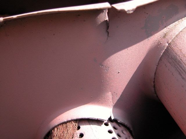

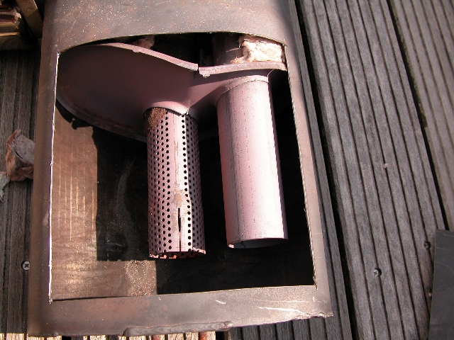

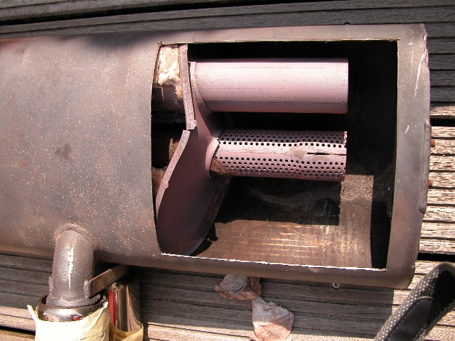

Zo vandaag maar even de boel open geslepen :roll: , en ik heb het vermoeden dat ik het probleem wel gevonden heb. :oops:
de las van het schot is gebroken en de druk van de kompressor heeft de rest gedaan. Het schot zat normaal aan de rechterkant aan het einde van de pijpjes. hij is 15 cm naar het midden geschoven
Staks even alles weer op zijn plek plooien en weer vast en dicht lassen.
Oh ja, en stiekem wat absorptie materiaal verwijderen, nou dat moet eigenlijk al niet meer 3\4 is al weg gebrand.
En misschien nog wat aanpassingen doen om de druk te verlagen in de demper. : Alle tips zijn welkom.

Pascal,pas je op met meer geluid :!: Je vrouw gaat vaak mee op vakantie`s en die zijn over het algemeen niet zo gek op lawaai uit de uitlaat in de auto :P Jacq zit met een boodschappentas oordoppen op schoot :P Als ik jou was zou ik het er eerst maar eens met haar over hebben,anders zit je net als ik alleen in Oostenrijk :!: :? ,...................................Ook leuk :wink:
linne150 schreef:Pascal,pas je op met meer geluid :!: Je vrouw gaat vaak mee op vakantie`s en die zijn over het algemeen niet zo gek op lawaai uit de uitlaat in de auto :P Jacq zit met een boodschappentas oordoppen op schoot :P Als ik jou was zou ik het er eerst maar eens met haar over hebben,anders zit je net als ik alleen in Oostenrijk :!: :? ,...................................Ook leuk :wink:
He Wilbert,
Ik denk dat de toename van geluid wel zal meevallen, daar er al 3/4 isolatie is weggebrand door de jaren heen. (Maarten zijn schuld :lol: )
Het geluid van jouw tomaat is wel echt aso :wink: Maar dat krijg je niet snel voor elkaar met het 2.2 blokje.
ik denk dat ik het schot en de 2 pijpjes maar ga verwijderen hebben toch geen nut meer zonder absorptie middel.
Pascal,
Was die kamer helemaal rechts op de foto al helemaal leeg, of heb jij daar al dempingsmateriaal weg gehaald?
En welke van de 2 pijpen komt van de motor af? Die met of zonder gaten?
Ik hoor over 4 weken wel hoe de klank is geworden. Het Nederlandse leger gaat waarschijnlijk ook opschalen van F16 naar JSF geluidsdruk ;)
Stephan
SteV6 schreef:Pascal,
Stephan
He Stephan,
Ja die kamer aan de rechter kant heb ik al voor 3 kwart leeg geblazen en opgestookt.
ik heb er niets uit gehaald en de pijp zonder gaten komt van de motor.
De gassen gaan dan via de geperforeerde pijp (absorptie) naar de kamer aan de linker zijde, om zo uiteindelijk via het midden stuk met de nodige bijgeluiden :lol: in de vrije natuur terecht te komen.
