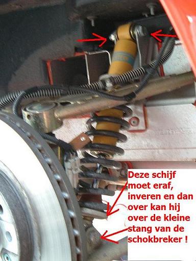

Hoi,
het losbouten van de schokbrekers was vrij simpel als ik het zo zag, wijst zichzelf, het moeilijkste was om de veren klein te maken, zodat de schijf die ze vasthoud eraf gehaald kon worden, de veerindrukkers die ze gebruiken voor "normale" auto's zijn te grof voor de speedsterveren, dat zijn net bromfietsveren :!: :!:
pijltjes bij de bouten/moeren, en één bij de schijf die eraf moet !!

ik ga het ook zelf doen denk ik.. een maat van me heeft een garage..
volgens mij is het een makkie ofniet??

Volgens mij is het inderdaad niet de moeilijkste klus.
Maar ik ben liever lui dan moe, dus ik laat het bij Pitbox doen (er moeten toch nieuwe banden onder en uitlijnen....)
Ben wel benieuwd of ik daarna nog fatsoenlijk door mijn stad kan rijden, toch wel erg veel bulten, gaten enzo... Iemand ervaring?? (ik ga 25 mm lager dan standaard, eibachs die ik van Jans heb overgenomen)
Geen problemen en ik woon in Almere, meer drempels zijn er volgens mij niet... Kan ze gewoon op snelheid nemen!
