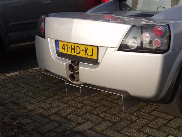

Zoiets dus?
Deze moet alleen iets meer afgerond worden, En Zwart ge-Annodiseerd (is dat goed neerlandsch?)
Achterzijde (Small).JPG (50.32 KiB) 5549 keer bekeken
Diffuser1 (Small).JPG (38.57 KiB) 5555 keer bekeken

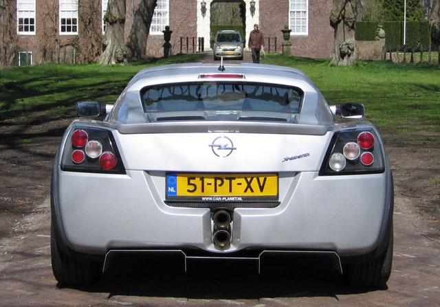

wat me ook opvalt is dat de jouwe van de achterkant recht is , en die op de foto rond loopt met de auto.. wat toch ook mooier staat vind ik
Staat mooier... tja... je moet niet alles alleen voor de looks doen he?! :lol:
Als je hem recht laat werkt hij wel efficienter, al zal het verschil niet erg groot zal zijn... die van mij zijn ook niet helemaal recht (het zijn 2 bijna rechte stukken), maar steken wel wat meer uit. Dat maakt de vorm wat efficienter.

Je kan hem zo ongeveer kwa vorm krijgen zoals je wilt, Maar zoals Maik al zegt moet je hem ook zo efficient mogelijk maken. (In mijn optiek althans)
En kwa kosten kom je op een €125,= a €140,= uit, Beetje afhankelijk wat ze voor Anodiseren rekenen...

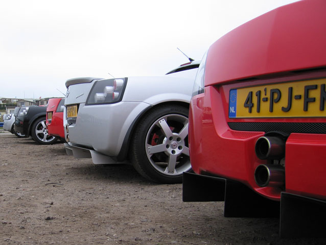

Maik close-up, Dominique just behind.
Dominique schreef:Zorg bij montage wel voor een kier tussen de carrosserie en je diefjoeser, zodat er lucht door de gaten kan blijven stromen.
De motor moet kunnen ademen aan de onderkant!
In die van mij zitten grote ronde gaten die precies over de gaten in de clam vallen. Daardoor kan er wat beter geventileerd worden rond je einddemper .
Gelet op de werking van de DF is het het beste om hem wel klem tegen je onderkant te schroeven, maar dan moet je wel inderdaad genoeg ventilatie houden...

rond is toch wel véééél mooier ...
en staat ook niet echt als een ding aan de auto maar meer een onderdeel van..
