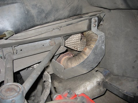

Heb op die plaats een hitteschildje gemaakt om de uitstraling naar de band en naar de remleiding wat te verminderen. Nog geen idee of het helpt, maar het werd op die plek wel aardig warm. Zelfs met heatwrap. En inderdaad, dat spul wordt aardig bros na wat heatcycles.

aboellaard schreef:Heb op die plaats een hitteschildje gemaakt om de uitstraling naar de band en naar de remleiding wat te verminderen. Nog geen idee of het helpt, maar het werd op die plek wel aardig warm.
Ziet er heel netjes uit!
