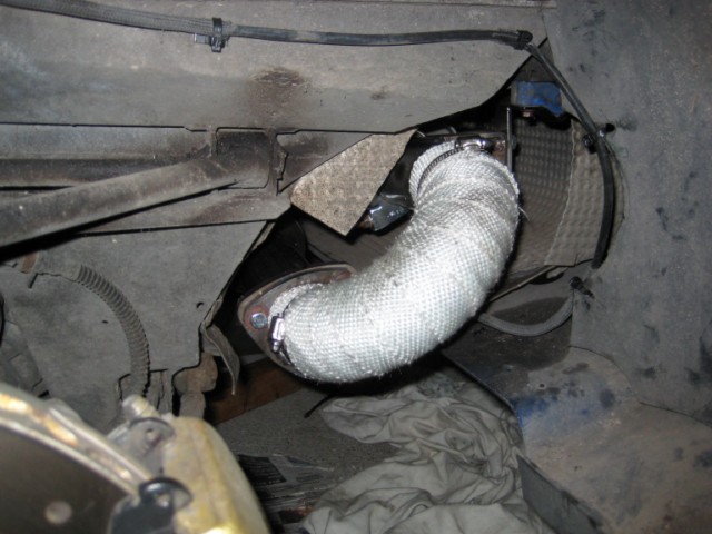

ik heb een bocht van mijn uitlaatsysteem dat door mijn wielkast loopt en wel erg veel warmte afstraalt naar mijn linker achterband. (let op: is niet standaard uitlaatsysteem, maar rvs 63,5 mm, zie plaatje)
Nu wil ik dat wat beperken door heatwrap / hittewerende tape.
Ik heb wel eens begrepen dat die tape niet goed tegen vocht/modder etc. kan, maar heb ook wel eens gehoord dat er iets is om de tape mee te behandelen die de tape minder gevoelig maakt.
Ook vond ik vandaag toevallig hittewerende tape met grafiet http://www.chargertech.nl/
Heeft iemand hier ervaring mee, zodat er iets te zeggen is over hoe goed grafiet tape tegen vocht kan of dat er een middel is om de tape beter vochtbestendig mee te maken ?

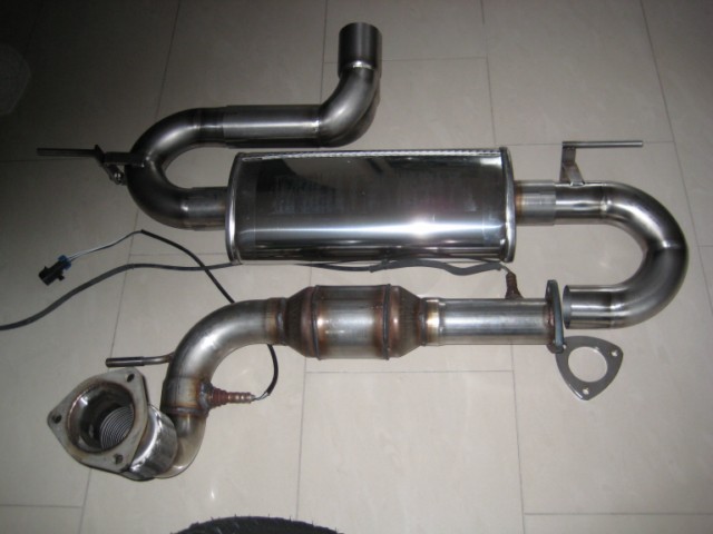

Bij mijn vorige uitlaat(bocht) van EPS, kwam er ook onheilspellend veel hitte vanaf wat dan weer uitstraalt naar de band en velg. Vond ik niet fijn, daarom heb ik die bocht "gewrapt" met uitlaatband. Eerst even bepalen hoeveel je nodig hebt, dat een half uurtje in een emmer water laten weken en vervolgens zo strak mogelijk om de bocht wikkelen. Een deel van het water pers je er dan al weer uit. Afmonteren met een paar (bijgeleverde rvs slangklemmen) motor even laten draaien zodat de rest van het vocht verdampt en klaar! Op die manier zit het superstrak en heeft bij mij het afgelopen jaar probleemloos gewerkt. Nu heb ik onlangs een uitlaat upgrade doorgevoerd (melding volgt nog). Een Piper uitlaatspruitstuk, 2,5" downpipe met 200 cel katalysator(Piper) en vanaf daar een dikke dBilas 2,5" bocht/ demper combinatie (dezelfde als op jouw auto zit).
Op voorhand heb ik die bocht met hetzelfde spul ingepakt. Een doos met meer dan voldoende lengte kostte mij € 42,50 bij: http://www.roukama.nl/contact.htm

nou, heel wat reacties
Ik heb alleen nog geen mensen gezien die ervaring met de grafiettape hebben.
Ik denk dat ik voor het gemak van de montage, eerst eens ga proberen met de hitteband. Het vormen, maar vooral het op een degelijke manier monteren/vastzetten van dat Nimbus zie ik nog even niet helemaal zitten..

Klopt Smiley, DBilas kiest er heel bewust voor om die bocht niet te isoleren. En ik juist wel. Bovendien is de vervangende bocht zo dik dat de originele isolatie schalen volgens mij ook niet zullen passen.

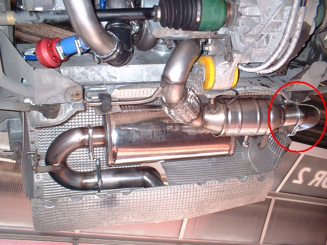

Hi Duke,
Zoals mike al zei hebben wij een soort verlenging op het bestaande hitteschild gemaakt van nimbus. Het laat de bocht vrij zodat deze door (rij)wind gekoeld kan worden, en zorgt voor een prima barriere tegen stralingswarmte.
Ik heb ooit wat metingen van achterwielen en banden gedaan tijdens trackdays, en daar meette ik met de standaard uitlaatbocht een linker achterwiel dat tussen de 10 en de 20 graden warmer was als de rechter.
Met de Nimbus bescherming heb ik geen noemenswaardig verschil tussen beide zijden gemeten. De Nimbus is zo geplaatst dat het ook straling van de demper zelf tegen houdt.

I.v.m. het vormen, maar vooral het op een degelijke manier monteren/vastzetten van dat Nimbus zie ik nog even niet helemaal zitten.. Ik zie niet echt veel mogelijkheden voor bevestiging, zonder het aan zaken vast te zetten, waaraan ik het niet vast wil zetten en daarom ga ik in eerste instantie hitteband proberen.
Als het eenmaal goed zit, lijkt me Nimbus beter, daar niet van..
