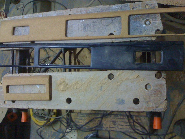

Dashboard paneeltjes
Bericht door opeluser »
Aangezien ik nog geen nieuwe paneeltjes heb kunnen vinden ben ik zelf maar met de bovenfrees aan de gang gegaan.
Ik vindt ze redelijk gelukt, moet nog wel wat aan geplamuurd worden.
“Nur fliegen ist schöner”
