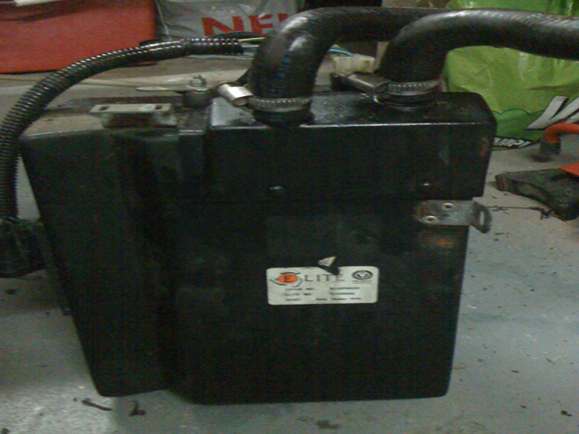

kachel huis ombouwen
Bericht door opeluser »
kachelhuis spiegelen
“Nur fliegen ist schöner”
opeluser
Berichten: 51
Lid geworden op: 17 nov 2010 21:32
Locatie: Midden-delfland
spiegelen
De kachel werkt nog niet maaaaar de airco werkt prima. :lol:
