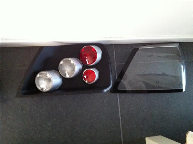

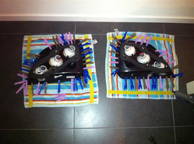

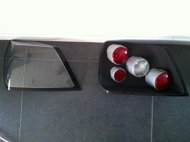

de achterlichten zijn ver klaar :
gekit (Custom).JPG (57.71 KiB) 5037 keer bekeken
links (Custom).JPG (38.12 KiB) 5035 keer bekeken
rechts (Custom).JPG (34.94 KiB) 5039 keer bekeken

vanavond weer terug monteren, en de draad omwisselen voor mistlamp/achteruitruilicht.
Tevens de koplampen kitten, zodat alles er morgenavond weer in kan.
En als het RDW vrijdag nog tijd heeft wil ik er graag heengaan.
Het zou mooi zijn als ik voor volgend weekend weer zou kunnen rijden :-)

ziet er goed uit. heb je de achterlampen ook in de oven los "geweekt" ?
ben benieuwd of mij dit ook gaat lukken. Neem aan dat je gewoon zwarte ruitenkit hebt gebruikt ?

heb ze met zwarte ruitenkit dichtgekit, heb een mooie tube gekregen van een maatje. zal straks even kijken welke het precies is.
(wel troep iig, als je het op je vingers krijgt is het goed poetsen!!)
heb de lampglazen over de hele unit losgemaakt door ze in de oven te leggen idd.
de gekleurde glaasjes is een priegelwerkje, met een scherp mesje rondom los proberen te snijden.
Daarna rondom een nieuw klein rupsje kit, stevig aandrukken, en wasknijpers erop!! :-)
(wel even afstemmen met je vriendin/vrouw, anders krijg je ruzie!)
