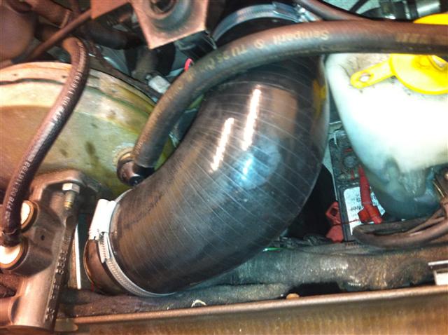

vanavond de 1e modificatie al gedaan. namelijk de 'heater mod'
er zat 1 of andere gammele slange tussen gemonteerd, dus ik had op ebay een mooi setje besteld.
Het was even pielen om hem erop te krijgen, maar nu zit hij.
Enkel blies hij toen nog steeds geen warme lucht.
(had de motor uiteraard wel even laten lopen, tot m'n stack al 80graden aangaf.
Ik heb even gevoeld aan de kachel radiateur, en die voelde wel warm aan.
Na even op het forum speuren kwam ik erachter dat het dat kleine hendeltje op het kachelhuis waarschijnlijk is. Dus even met m'n vriendin samen getest, en inderdaad, nog net niet muurvast dat hendeltje.
Morgen eens even lekker met WD40 sprayen daar, en heen en weer bewegen.
Wellicht het clipje even opnieuw bevestigen, dan moet het weer in orde zijn lijkt me.
