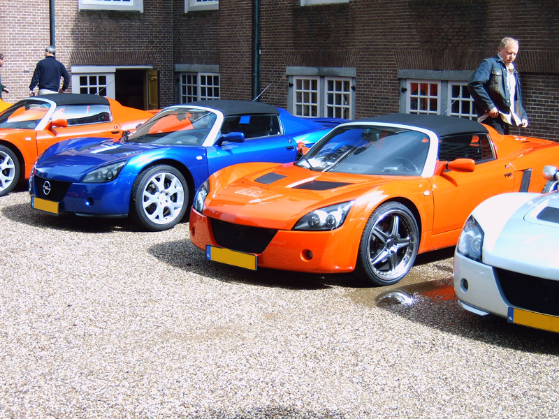

oranje (=eigenlijk Ferrari Rood, zie uitleg)
Als je jouw kleur rood gewend bent, dan lijkt het "gewone" rood bijna oranje.piet schreef:Marcel, ik dacht dat je een rode auto had of heb je te hard gepoetst?
(Uitleg: Ik wilde de kleur eigenlijk anders omschrijven, maar dan gaan Marcel en Maik waarschijnlijk naast hun schoenen lopen ....

Re: oranje (=eigenlijk Ferrari Rood, zie uitleg)
Mag van mij ook oranje zijn, HEEL MOOI !!!SteV6 schreef:Als je jouw kleur rood gewend bent, dan lijkt het "gewone" rood bijna oranje.piet schreef:Marcel, ik dacht dat je een rode auto had of heb je te hard gepoetst?
(Uitleg: Ik wilde de kleur eigenlijk anders omschrijven, maar dan gaan Marcel en Maik waarschijnlijk naast hun schoenen lopen ....)

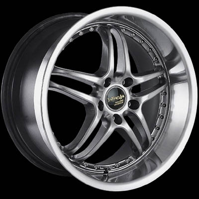

Hi marcel
Ziet er zeer geslaagt uit mijn complimenten.
Ik had ook een lijst van mijn velgenboer gekregen maar bij deze velgen had ik alleen de mogelijkheid in 17 inc.
Ga in Zeist wel even kijken hoe het er in echt uit ziet.
Mijn keuze wordt waarschijnlijk zie foto.
Martin
- starform_evo_18_hbs_3[1].jpg (32.19 KiB) 5998 keer bekeken

Hoi,
mijn ervaring met barracuda en trouwens ook bandenleveranciers dat ze niet alles kunnen leveren wat ze op papier hebben staan, dus informeer goed bij je bandenboer.
Vraag ook of ze echt die rand hebben, was bij de indy niet zo !!
Over de kleur, tja zal vertekenen zijn, of misschien dat de flon4000 mhem iets mooier maakt hahaha
