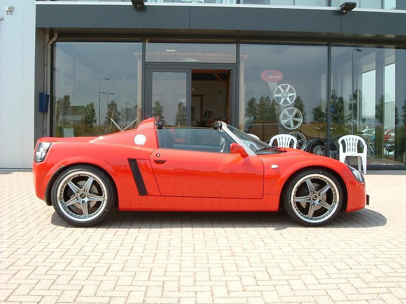

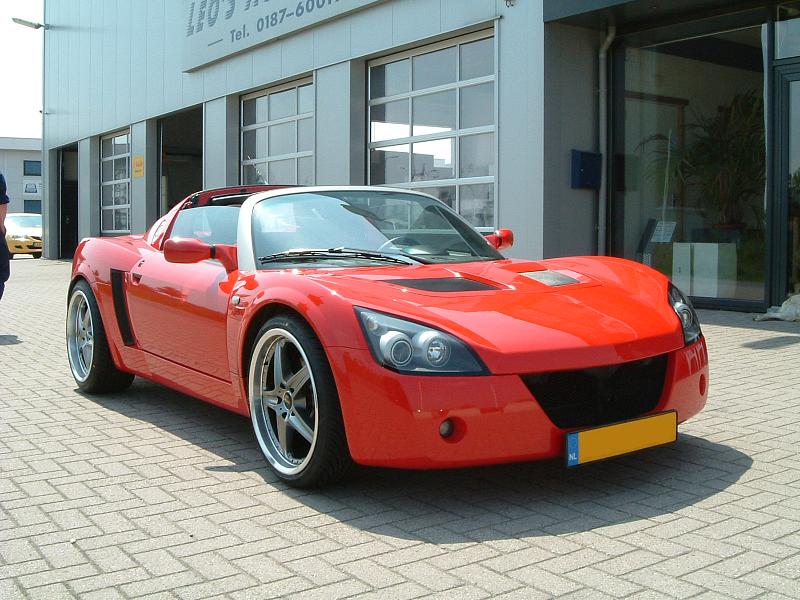

YES :!:
Het is gebeurd vandaag, hij is verlaagd en de velgen zijn eronder gegaan :!:
En persoonlijk vindt ik het prachtig :lol:
Verlagen van de auto is vrij eenvoudig moet ik zeggen, alleen het verwijderen en plaatsen van de veren over de dempers is rot/veel werk, het gereedschap wat de meesten hebben is vrij grof voor de (bromfiets) veren van de speedster.
Er zit nu een Eibach Pro kit onder dus 2,5 - 3 cm lager.
Uitlijnen ging ook goed, wauw wat een fancy aparatuur tegenwoordig :!:
Deden ze trouwens met de STD wielen eronder.
De velgen plaatsen is uiteindelijk gelukt.
Oorspronkelijk zou voor 215/40/18 komen, echter liepen ze dan bij maximale stuuruitslag aan, daarom zit er nu 215/35/18 op.
Kortom mijn configuratie:

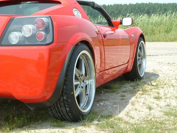

Voor: 8J x 18 - ET 32 met 10 mm verbreders en 215/35 banden
Achter: 9J x 18 - ET 32 geen verbreders en 255/35 banden
Steekmaat is trouwens 5 x 112.
Velgen Barracuda Epos.
Het rijden is wel even wennen zeg, langzaam rijdend stuurt hij niet veel zwaarder, bochtjes pakt hij voor mijn gevoel lekkerder.
Rechtuit op de snelweg is hij duidelijk gevoeliger en zoekeriger, maar dat was te verwachten, is even wennen :wink:
Maar ik ben DIK tevreden :lol:

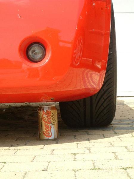

Blikje past er nog ruim onder !

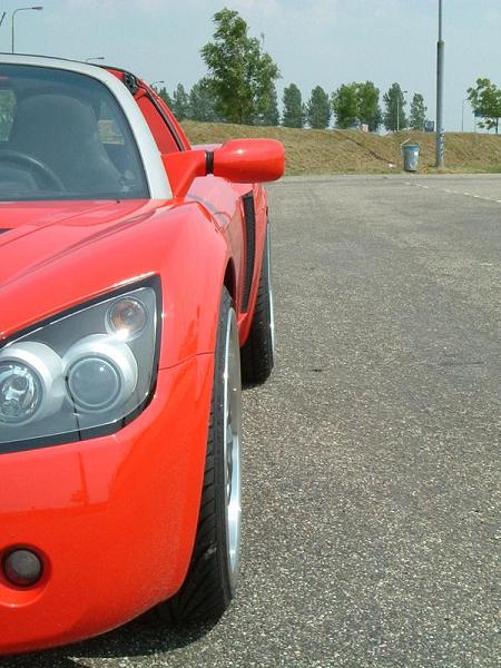

Meer ;)

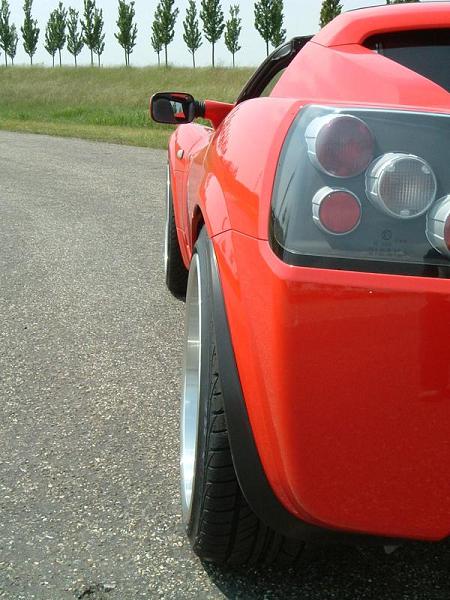

Ook graag foto's zan de zijkant.
En als ik het zo bekijk, moet je uitkijken met stoep randen e.d.
Verder zo als ik het zo bekijk, past het allemaal goed :wink:
Ziet er héél mooi uit. :wink:
Zal ze zaterdag eens in het echt bewonderen.
Weet je ook het gewicht t.o.v. de oude wielen :?:

Nee geen idee van het gewicht(ze hadden geen weegschaal daar, en ik haal ze er niet onderuit )........hij stuurt alleen heeel langzaam rijdend niet lichter, verder wel.
Ja'heel erg mooi. Kan hier niets verder op aanmerken. Passen zéér goed.

En inderdaad, pas op voor de stoepranden :!:

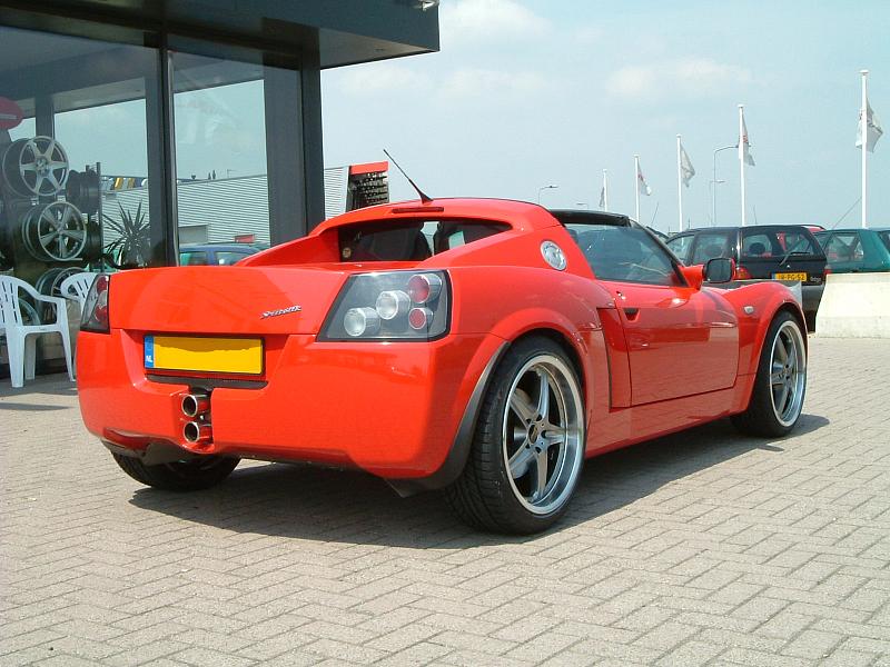

Hoe hebben ze de discrepantie tussen de steek opgelost op de achteras? Voor is dat met de gebruikte spacers goed te doen lijkt me, maar achter :shock: :idea:

Zie ik dat nou goed? Zitten er nu verschillend soort banden voor en achter?
Arno schreef:Zie ik dat nou goed? Zitten er nu verschillend soort banden voor en achter?
Volgens mij ook :?:
SteV6 schreef: Hoe hebben ze de discrepantie tussen de steek opgelost op de achteras? Voor is dat met de gebruikte spacers goed te doen lijkt me, maar achter :shock: :idea:
(P.S. Ben je de Duitse taal goed machtig, of mag ik je velggegevens en foto's op het Duitse forum plaatsen? Onze Oosterburen zullen deze looks erg waarderen Afbeelding)
Hoi, met speciale schuifbouten hebben ze het opgelost, zowel voor als achter :!: 10mm spacer is te dun volgens mij om je steekmaat mee te veranderen.
Prima ik ben niet zo duitstalig, dus leef je uit :wink:
Ik zie het ja, wel hetzelfde merk maar ander type, zal eens vragen waarom dat is :?:
Net gebeld, blijkbaar kon hij niet de juiste breedtes krijgen in hetzelfde type, vandaar verschillende type, moet volgens hem niks uitmaken voor het rijden.
