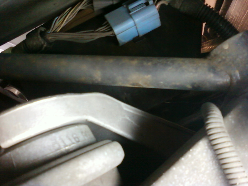

Ik heb sinds ik de speedster vorig jaar uiteengehaald heb ik het zelfde probleem. bij vol gas in1 en 2 een knarsend raar geluid terhoogte achter de bestuurders zetel. De motorsteunen zijn nagekeken. (met een koevoet) maar niets op aan te merken. ik vind ook niets dat raak of sleept
Wil toch graag van dat vies geluid af

gertje schreef:Ik heb sinds ik de speedster vorig jaar uiteengehaald heb ik het zelfde probleem. bij vol gas in1 en 2 een knarsend raar geluid terhoogte achter de bestuurders zetel. De motorsteunen zijn nagekeken. (met een koevoet) maar niets op aan te merken. ik vind ook niets dat raak of sleept

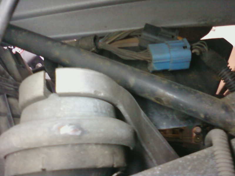

Klinkt me toch echt 99% als de motorsteunen L & R. Kijk anders eens of je een slijtplekje hebt onder op die schuine stang links of op je baksteun. Als de motor beweegt bij fel optrekken komt de linker alu baksteun onder tegen die stang aan wat dat geluid maakt...
Als je goed kijkt zie je aan de achterkant van m'n alu baksteun (rechts op de foto, net boven die zwarte waterslang) een slijtage inkeping van die steun door het lang doorrijden met defecte motorsteunen...

Berichten: 2435
Ga strak eens kijken of ik een beschadiging zie. Anders an ene kant wa verf op doen en zien of hij aftekend. Zal toch zonder de claim eraf te halen worden moest het vervangen worden
Berichten: 2435
blijkbaar juist hij zit tegen het subframe te scharen zit al een mooi plekje op. dus nieuwe motorsteunen.
