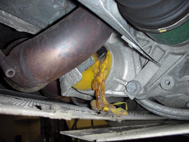

Bij het verwijderen van de diffuser had ik even wat beter zicht op mijn polyurethaan motorsteun insert die het een beetje warm heeft af en toe :wink:
insert snot.jpg (55.59 KiB) 5692 keer bekeken
uitlijnen
Sorry, wordt een beetje "of topic" maar Duke, is het een idee om de uitlaatpijp ter hoogte van de motorsteun met uitlaatwrap in te pakken? Hebben we het al eens over gehad dacht ik. En...4 busjes (15 mm hoog) tussen de achterclam en de diffuser te monteren? (ik weet dat je er al roosters in hebt gemaakt) Met zo'n brievenbus ontstaat er een mooie doorstroming vanuit de zijroosters.
Berichten: 976
Bedankt voor de tips, maar het is gewoon een beetje krap allemaal, ander zou ik wel een hitteschildje doen of wrap o.i.d. Ik geloof het eigenlijk wel, 80% zit er nog in en is prima functioneel, dus ik ga het maar eens lekker zo laten. (want het vervangen is ook niet echt een leuk karweitje omdat alles in de weg zit voor het loshalen van de motorsteun en die smelt toch ook zo weer)
