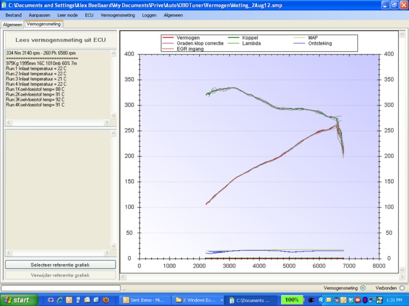

Had het eigenlijk veel eerder moeten doen, maar hier het resultaat van een vermogensmeting met OBDTuner2. Voor wie dat niet weet, meting wordt gedaan door in de tweede versnelling op ongeveer 1500 toeren het gaspedaal snel volledig in te trappen. De meting start automatisch bij WOT. De gegevens voor mijn set up:
- toerental begrensd op: 6800 toeren
- gewicht: 975 kg (speciaal bij de vuilstort langs geweest)
- uitlaat: volledig NA met prekat verwijderd
- SC stage 2
- auto eerst op temperatuur gereden (15 km), vervolgens gaan meten
- zelfde weg, 2x heen en 2x terug
- achterwiel: 235/40-18 met gemeten omtrek van 199,5cm
Resultaat hieronder. Hoewel ik alles (temperatuur, luchtvochtigheid, gewicht, luchtdtuk, hoogte, wielomtrek) zoveel mogelijk correct gemeten heb en hier en daar zelfs aan de onderkant ben gaan zitten, komt er toch wel erg veel vermogen uit. Wat me vooral opvalt is de dip in het koppel tussen 3000 en 5000 toeren en het vlakke verloop van 5000 tot 6000. Door de uitlaat restictie had ik eerder iets verwacht van een geleidelijk afnemend koppel bij wat hogere toerentallen. Overigens is het gefriemel aan het begin (1500-2000 toeren) en het einde van de grafiek mijn schuld. Het eerste is de inschatting: weg volledig vrij en het tweede is dat ik 'm niet graag vol de begrenzer intrap en dus de neiging heb gas los te laten bij 6500 toeren (weet 't, mietje)
Voordat er mensen gaan roepen: kan nooit! Mij maakt het niet veel uit. Gaat er mij meer om om verschillen te zien na veranderingen. Van wat ik gelezen heb is 260PK met een standaard uitlaat wel aan de erg hoge kant. Maar ik rij nog steeds met een big smile rond, want eindelijk is de auto nu zoals ik 'm altijd hebben wilde

ziet er mooi uit!
normaal gezien zo dat toch redelijk juist moeten zijn. al is het inderdaad wel wat veel met een standaard uitlaat, elke moter is verschilend. ik heb al de vergelijking gemaakt met de OBD 1 NA en HEINZ Aalst ( testbank) en dat was klop het zelfde.

Ah natuurlijk; dan klopt het wel ja.
Een benzinepomp zal je gaan merken in de hogere toeren als ie 't niet meer trekt.
De restrictie van de NA uitlaatlijn zie je wel bovenin, dus er is nog wel wat te verbeteren.
334Nm is overigens erg veel voor een Stage 2, maar misschien staat de vervroeging wat optimaler dan de "standaard" SC's...

Hm, uitgangspunt was een map die ik van Peter gekregen heb en die het heel aardig deed. Daarna heb ik een inleersessie gedaan voor de brandstoftabellen. Ik heb nog geen 'ignition and knock measurement' inleersessie gedaan, dus zal nog wel gebruikt maken van de waarden in de eerste map.
Denk dat ik eerst maar wat meer ga loggen en de uitkomsten bekijken om te zien wat er aan de hand is. Overigens voel je het koppel bij lage toeren wel heel goed.
Het enige verschil dat ik nog kan bedenken is dat ik altijd super tank. Peter heeft me eens verteld dat het voor de NA niets uitmaakt, omdat de ECU zich toch niet aanpast, maar had altijd het gevoel dat de motor toch wat meer presteerde. Kan natuurlijk puur tussen de oren zitten

Met een SC moet je echt wel Super tanken, want anders pingelt/knockt ie en ik zou dat zeker eens een keer gaan loggen.aboellaard schreef:Hm, uitgangspunt was een map die ik van Peter gekregen heb en die het heel aardig deed. Daarna heb ik een inleersessie gedaan voor de brandstoftabellen. Ik heb nog geen 'ignition and knock measurement' inleersessie gedaan, dus zal nog wel gebruikt maken van de waarden in de eerste map.

Courtenay mapt op 98, waar Peter op 95 mapt met zijn software.Exmantaa schreef:Met een SC moet je echt wel Super tanken, want anders pingelt/knockt ie en ik zou dat zeker eens een keer gaan loggen.
